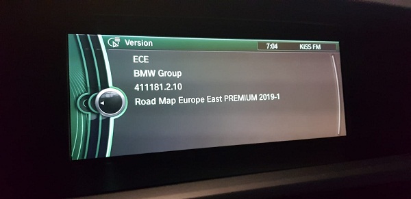

Road Map Europe East PREMIUM (USB) 2019-1
Mie nu mi-a cerut cod deoarece 2018 a fost cu FSC lifetime .
P.S . Daca luati contactul , incarcarea se reia de unde ati ramas daca nu dati CANCEL .
Yes , work fine .

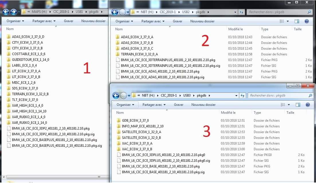

Formateaza-l FAT32, introdu-l in portul USB din torpedou si asteapta 1-2 minute.
Daca nu merge inseamna ca nu ai structura de fisiere potrivita sau portul USB este stricat.
Mersi pentru raspuns, portul usb merge pentru ca am incarcat muzica pe HD. Eu am descarcat file de pe torrent cu maps.
In structura pe usb am pus folder 1-2-3 si am dat extract la file config. si pkbpt in radacina.
Nu inteleg care poate sa fie problema. :frantics:

Verifica sa ai navigatia premium acum pe masina (mergi la navigatie, apesi option apoi scroll pana jos la Navigation Version Info) si ar trebui sa mearga.
Eu am facut ieri update cu varianta 3xUSB cu succes , varianta cu 1 USB se oprea si cerea USB-ul al doilea.
