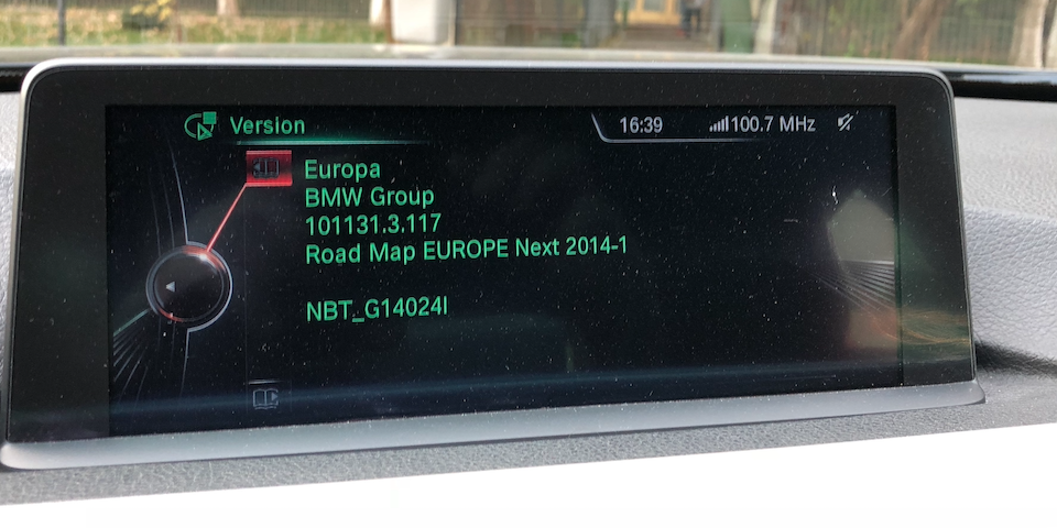

Salutare,
Sunt un nou posesor de F36 si vad ca am hartile din 01.2014. Am reusit sa fac update de software, dar am vreo sansa sa fac update de harti folosind cele 3 stickuri si pasii de instalare de mai sus?
Ti ai nevoie de next, pentru ca ai NBT. Aceste harti sunt pentru CIC. Vezi topicul de aici: http://www.bmwclub.ro/forums/topic/184077-bmw-road-map-europe-next-2018-2/page__st__100

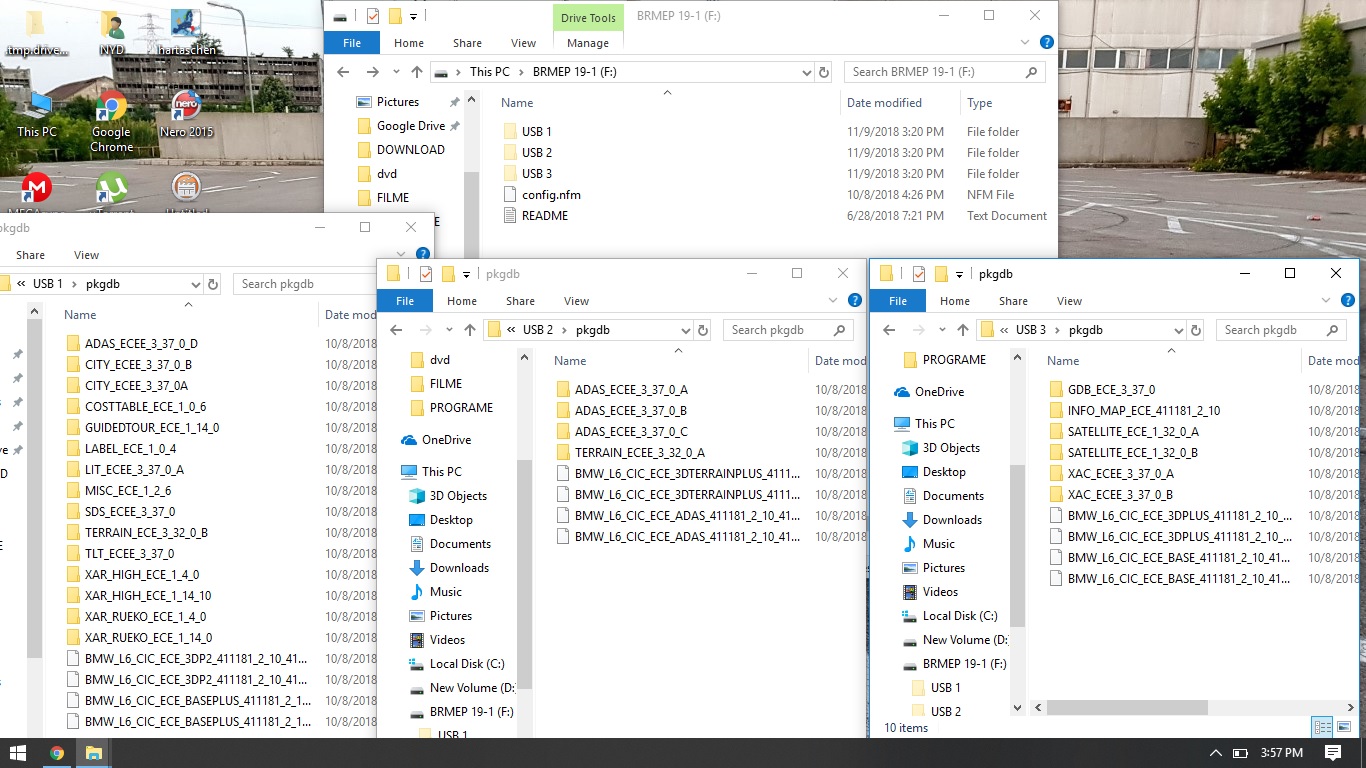

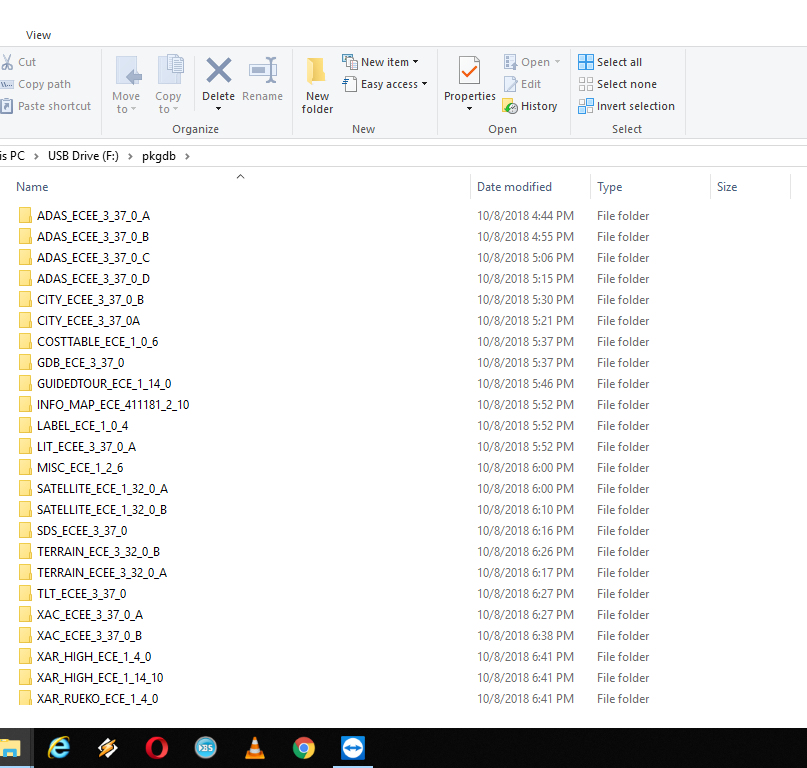

Am luat varianta 1 USB - Road Map Europe East PREMIUM (USB) 2019-1, cea de la lynxbmw. Am introdus USB-ul si la final mi-a cerut USB2.
Am atasat structura directorului pkgdb.
Ce anume trebuie sa modific? Nu am folderele 1, 2, 3.
Ca sa fie cel mai simplu pt toti si nu necesita mari cunostinte pc...procedati asa , pas cu pas
-Luati un stick de 32gb si il formatati FAT32.
-Creati pe el 3 foldere - USB 1, USB 2, USB 3
-In fiecare folder creati alt folder cu numele pkgdb in care varsati continutul de fiesiere conform pozei incarcate
-In radacina stickului veti avea practic cele 3 fodere usb 1,2,3 cu continutul spus mai sus + cele 2 fisiere config si readme pt autorun.
Pentru inceput intrati la control panel - folder options si bifati show hidden files.
Apoi intrati pe stick , dati hide la fisierele usb 2 si usb 3 ( prima optiune de sus la hide)
Fisierul pkgdb il copiati direct in radacina langa cele doua executabile .
Bagati stickul in usb la torpedo si va incepe update-ul. Va copia pana la un anumit procent cand va cere usb 2. In acel moment scoateti stickul, il bagati iar in laptop , mutati pkgdb in usb 1 la loc, iar in locul lui aduceti pkgdb din usb 2
Bagati stick-ul la loc in usb la torpedo si va continua copierea.
Procedati la fel si cu usb 3 si va fi totul ok
Edited by jonnyy_b
