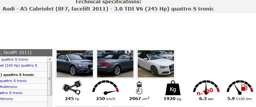

Si eu am toate rahaturile alea pt dinamica dar masina nu are nicio treaba cu ce ar trebui sa fie un seria 6. Oricum nu inteleg ce este in capul lor, in loc sa faca un compromis intre confort si dinamica ei transforma de la un update la altul masina intr-o balega. Sotia are un A5 cabrio (prima generatie) cu suspensie clasica si jante tot R19, matura pe jos cu seria 6-le in curbe desi are dublul km si 140kg in plus.
Eu iti spun fix ce este scris in talon.
640d coupe si a5 cabrio 3.0tdi quattro.
Masinile cabrio au greutate mai mare ca un model coupe echivalent, deoarece se adauga o serie de ranforsari, arcuri securitate, etc, pentru a rigidiza masina si a proteja ocupantii in cas de accident; modelul in speta, fiind si V6 si quattro, are ceva greutate adaugata, cred ca daca ii pui si motorina si conducatorul auto depaseste lejer cele 2 tone.
Seria 6 cred ca are deja elemente de caroserie din aluminiu, e mai recent si are materile mai usoare, pe cand audi e construit mai "old school", folosind preponderent otel...desi cred ca puse la cantar sunt cam tot pe acolo (datele tehnice sunt de multe ori obtinute in conditii ideale, fara fluide, etc.).

Real,real nu se stie cat au, conteaa f mult optiunile. Oricum, cu datele din talon, A5-ul este mai greu, de conceptie mai veche, cu suspensie clasica si sta si mai bine pe drum. Ma rog, nu asta conteaza, pe mine ma deranjaza ca astia transforma masina de la un update la altul intr-o barca.
