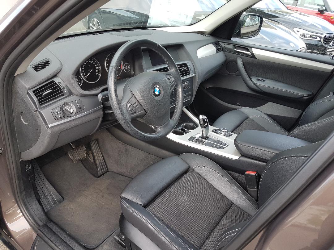

1 - la dotari este mentionat pilot automat cu functie de franare, am probat in traseu si este un pilot automat clasic, cu toate acestea camera exista in parbriz, martorul exista pe ceasuri (este inactiv) dar lipsesc butoanele de pe volan(foto atasate). Ce sa inteleg de aici? Are sau nu pilot automat cu franare ? A fost schimbat volanul? In meniul navigatiei nu apare nici o informatie legata de aceasta functie.

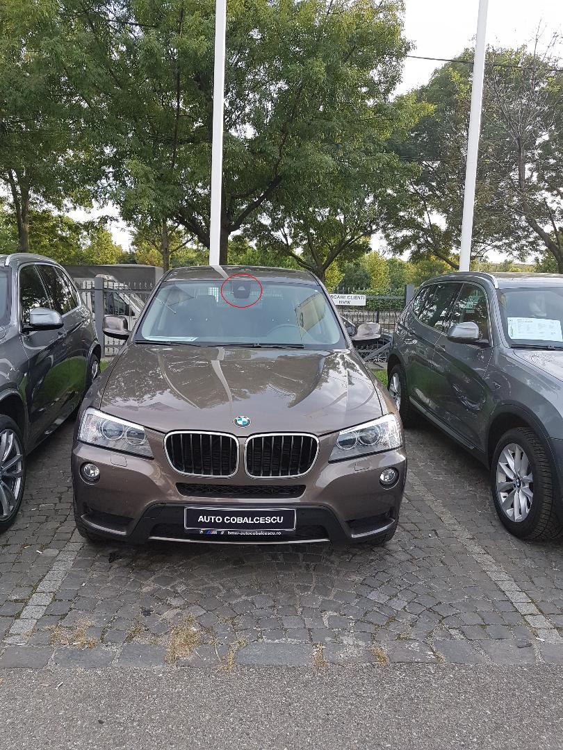

3 - o alta dotare in lista ar fi "sign recognition" dar si aceasta lipseste cu desavarsire, nici o informatie in meniul navigatiei...
are, dar pilotul cu functie de franare consta in acel buton rotativ cu care cresti/scazi viteza gradual... daca rotesti de el in jos mai ferm si il tii acolo, masina franeaza fara ca tu sa apesi pedala de frana.
Nu confunda Pilotul automat cu functie de franare cu Active Cruise Control (ACC) :excl:
pentru asta ai camera din parbriz (KAFAS), deci ai optiunea... daca faci o trecere in revista cu butonul din capatul semnalizatorului (BC), nu ajungi cumva la un semn de circulatie (o restrictie de viteza) sau ceva de genul asta ?

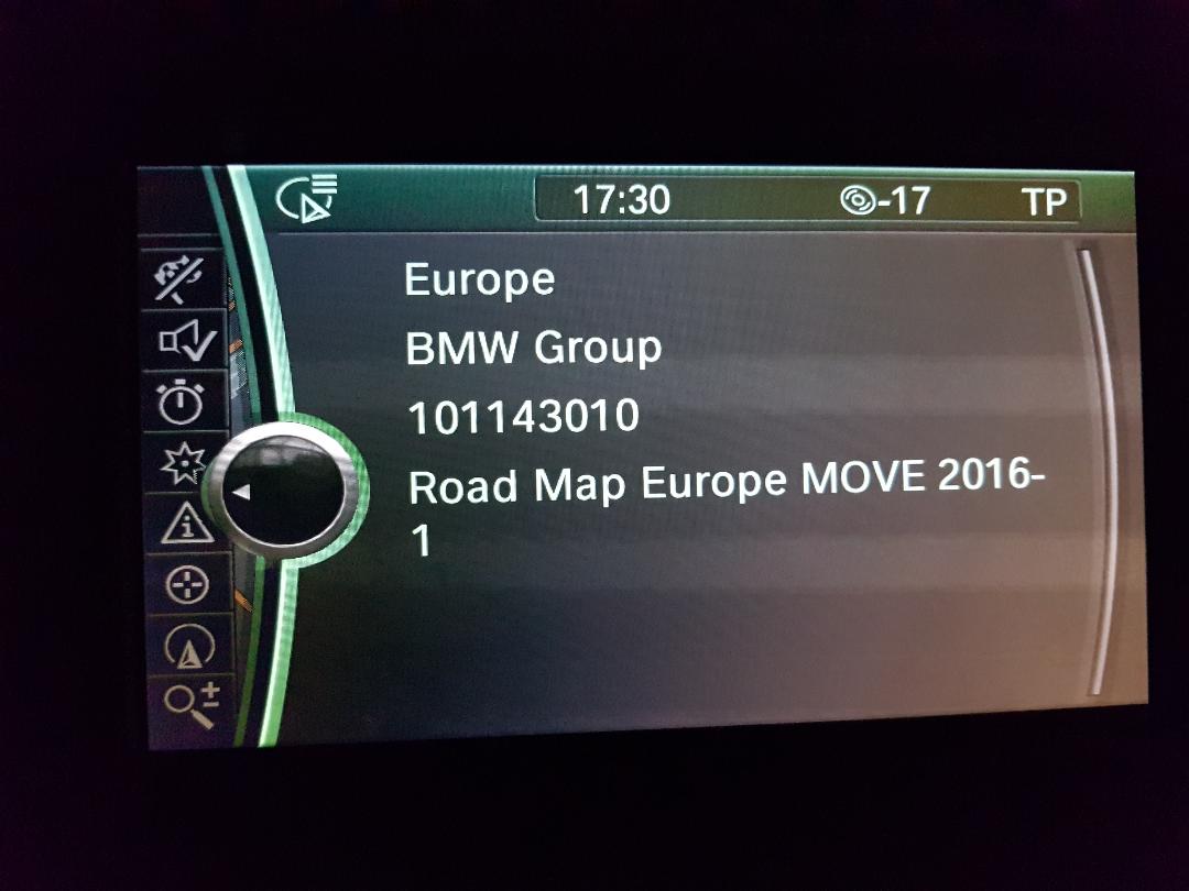

Buna seara colegi,
Pentru ca am pitici multi in cap, am decis sa fac un update navigatiei mele, ca si tip de navigatie este Business, cu ecran mic, cred ca este CIC ?!
Softul de navigatie este cel din poza atasata, cu ajutorul vostru am descarcat arhiva asta "BMW ROAD MAP EUROPE MOVE 2018-2.zip". Dupa dezarhivare apare un folder de 12.3 gb cu urmatoarea denumire: NAVD_0000085F_255_004_241
Acum vine intrebarea, ce pun pe stick, folderul ca atare sau continutul acestuia? Suporta navigatia un update de 12.3 GB?

Salutare colegi, revin si eu cu o noua intrebare: ce rol are camera din parbriz de la nivelul oglinzii retrovizoare? "Sign recognition" oare? In afara de limita de viteza si sfarsit de restrictie nu-mi arata altceva.... Se mai pot coda ceva functii? Multumesc!
