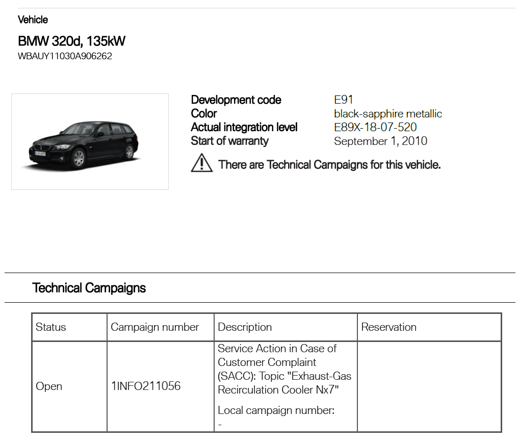

Din data de 14.04.2020 sunt noul posesor al unui BMW E91 LCI Motor N47T. Am reusit sa fac rost de intreg istoricul masinii de la un baiat care se ocupa cu asa ceva, iar cand am deschis documentul am fost intampinat de avertismentul "There are Technical Campaigns for this vehicle. - Service Action in Case of Customer Complaint (SACC): Topic "Exhaust-Gas Recirculation Cooler Nx7".
Chestia este ca atunci cand fac verificarea la bmw pe site la Rechemari tehnice, acolo imi spune "Conform informaĂžiilor disponibile ĂŽn prezent, nu existĂŁ nicio campanie tehnicĂŁ pentru automobilul tĂŁu."
Pe langa aceasta mare neconcordanta, observ ca masina a mai beneficiat de 2 reparatii tip recall chiar inainte sa fie vanduta la licitatie de catre dealerul BMW "WAHL-GROUP GebrauchtwagenCenter Alfred Wahl GmbH & Co. KG":
- 08/08/2019 E8x E9x Install repair cable battery positive line
- 06/19/2019 E9x F1x N47 Implement software update Euro 5 (Group A2)
Masina are 290.000 km, nu stiu cum a "scapat" prin atatea revizii fara acea verificare, mai ales fiind vanduta de un dealer BMW. Am completat acel formular la ei pe site si astept raspuns de la Cobalcescu Pitesti...va tin la curent cu raspunsul primit

Pentru ca acest recall nu este de foarte mult Timp, nu ti apare pentru ca inclusiv pe site ul Bmw ĂŽți spune ca nu este 100% corect.
Ai campanie deschisĂŁ pe egr clar, ce ai tu acolo e sigur, știu pentru ca m a ajutat si pe mine un coleg de pe forum acum câțiva ani si asa am aflat de niste campanii, aratĂŁ aproximativ cam la fel ca fișierul tau.
Ar trebui sa te programezi cu mențiunea “ vreau sa verific mașina, am campanie deschisĂŁ din câte știu”

Multumesc pentru lamuriri si urari :drinks: Va anunt imediat ce imi confirma programarea pentru constatare si rezultatul.
Am sunat astazi la Cobalescu Pitesti si i-am spus domnului care mi-a raspuns ca am verificat istoricul de service BMW si imi apare campanie deschisa pentru EGR. Mi-a cerut ultimele 7 cifre din VIN sa verifice si el, dar mi-a spus ca ce am eu in istoric si ce ii apare si dansului este doar un "info" si nu o rechemare efectiva.
Mi-a spus ca daca vreau pot sa trec si pe la ei le service sa imi arate acelasi lucru in programul lor, dar la masina nu au ce sa verifice :nea:

Acum am observat si eu ca numarul de campanie contine "info" iar la
"Local campaign number:" nu este completat nimic...

Scrie in case of Customer Complaint. Teoretic asta ar implica ca el ca și client să reclame o problemă.... întrebarea e ce problemă ar putea să reclame. Este oricum vorba de N47 de pe E91, care e o idee diferit, chiar dacă are 184cp. Posibil să nu fie chiar aceeași situație ca la F30/F10 cu B47. Mai ales că vorbim de N47. Deși la N47 de pe F30 am avut schimbat răcitorul cu rechemare. Edited by deeJayOg
Exact , clientul trebuie sa reclame o problema, dar daca nu se gĂŁsește nimic exista si posibilitatea sa nu ti schimbe.. e cu dus-intors. In fine, ideea principala este ca se poate schimba egr complet in baza respectivului info sau nu.. depinde de dealer daca vrea sa te ajute sau nu.
