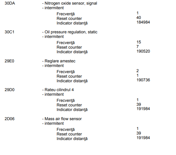

Salut in urma cu un an , am achizionat un bmw e90 lci 318i , toate bune si frumoase pana azi , cand masina nu mai trecea de 4000 de ture, am ridicat capota si am vazut ca furtul de la filtru de aer spre motor era scos... l-am fixat pe pozitie ,si l-am strans... masina din nou merge in toate mintile ei... dar totusi neimpacat cu ideea am pus-o pe un tester .. si mi-a dat cateva erori... puteti spune daca stiti ce sa intamplat si ce erori sunt astea ? Va multumesc mult si astept raspunsurile voastre.
M-ai jos aveti poza cu erorile ... :|
cred ca sunt de la lipsa de aer... reseteaza'le, mergi 15 km si vezi iar
EDIT: Excluzand cea de presiune de ulei, aia e de rau... Schimba senzorul de presiune care ste undeva la ~150 de lei nou original. Daca tot ai eroare.... speram ca nu e pompa de ulei
