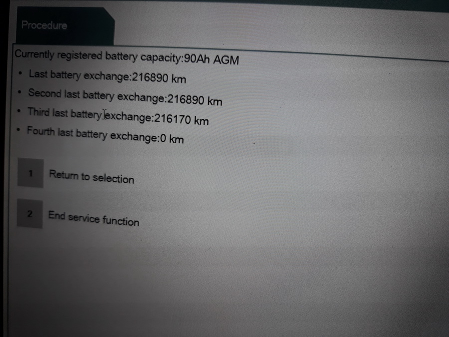

Aceasta baterie oem de bmw mi-a codat-o in ista doar ca fiind 90AH fara AGM,ca mi-a explicat ca nu e agm.Plus de asta mi-a aratat in programu ista+ ca trebuia sa am pe baterie o eticheta cu un cod rosu incercuit,dar mi-a inregistrat-o fara acel cod ca eu nu mai aveam acea eticheta

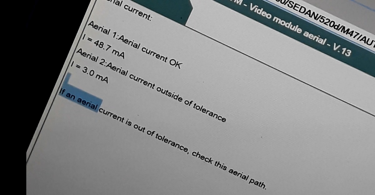

-mi-a mai gasit ceva la antena tv diversity aerial, dar nu cred ca este ceva grav,adica in sensul ca imi functioneaza doar o antena din cele 2.Una are masurat 48.7 mA si cea cu probleme are doar 3 mA(outside of tolerance)

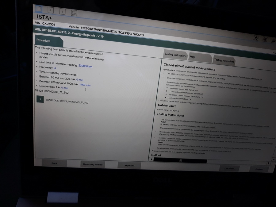

-Tot in programul ISTA mi-a gasit un consum de 200mA,iar in program arata ca nu trebuie sa depaseasca 80mA.
Tot in ista mi-a aratat ca bateria este inca buna si nu ea e problema.Din ce tin minte avea valoarea 46 la incarcare de 80%,si mi-a explicat ca e ok pt 2 zile cat am mers cu masina.Am facut 145 km in 2 zile.Mi-a spus sa revin peste 5 zile iar dar nu stiu de ce pt. ca nu mai am incredere ca pot sa rezolv problema asta.Mi-a spus sa urmaresc daca stinge becurile in masina dupa 17-30min,am urmarit si le inchide pe toate.In portbagaj nu stiu daca inchide pt ca nu pot vedea.
