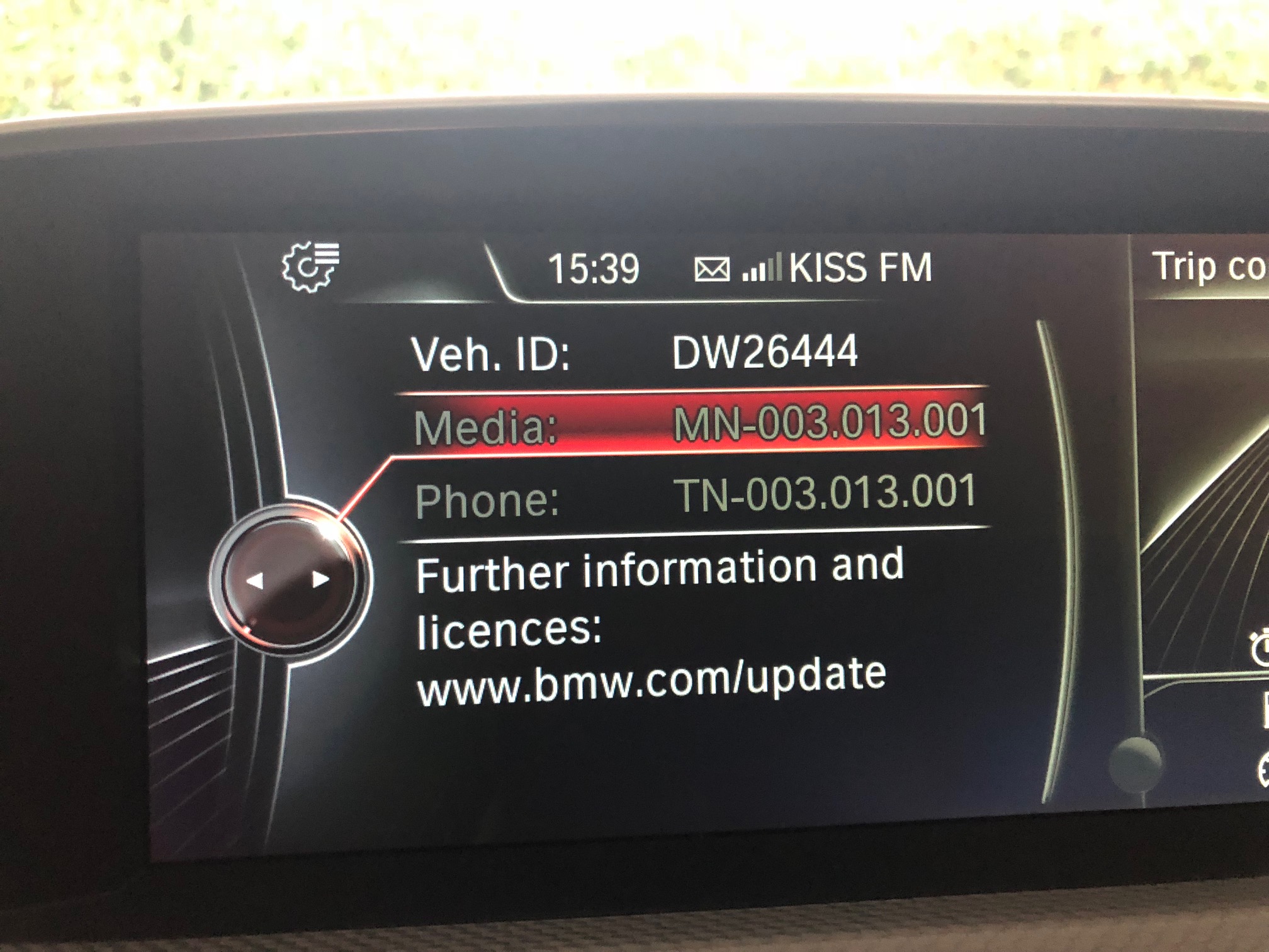

Cum pot afla daca am ultimul update de soft ?
ionut_marius
Nu cred ca este update de soft pt tine . Am aceeasi varianta ca tine si ce este pe site, e mai vechi . Bagi VIN-ul pe site-ul de update si downloadezi pdf-ul despre update-ul indicat -daca in pdf nu apare varianta ta de soft , inseamna ca nu ai update . Sau pui fila de update pe stick si vezi daca se downloadeaza in masina.
