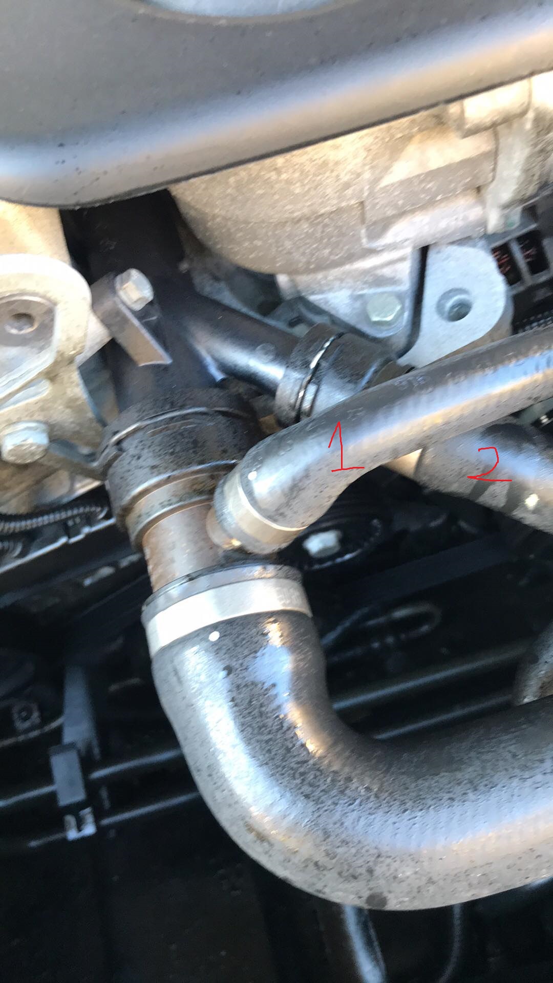

Dan Marinescu
Nu, este furtunul care iese(sau intra, ca nu ii inteleg rostul) in acel Y. Exact unde am incercuit cu rosu pe figura, acolo intra furtunul acela care a crapat
Furtunul vine cu totul cu cel gros si 1 subtirie.,.nu o sa gasesti nicaieri doar acel furtunas subtire care intra in Y. Codul este 17127520668 . Nu e scump oricum,in jur de `120 de lei.
Edited by Silviu G
De 2
Furtunul 2 duce undeva in jos spre spatele motorului. Evetual urmareste traseul lui si vezi unde ajunge celalant capat. Eu nu am gasit nici o schema unde sa apara el. O sa ma uit si eu la a mea sa vad unde merge pt ca o sa inlocuiesc antigelul zilele astea.
