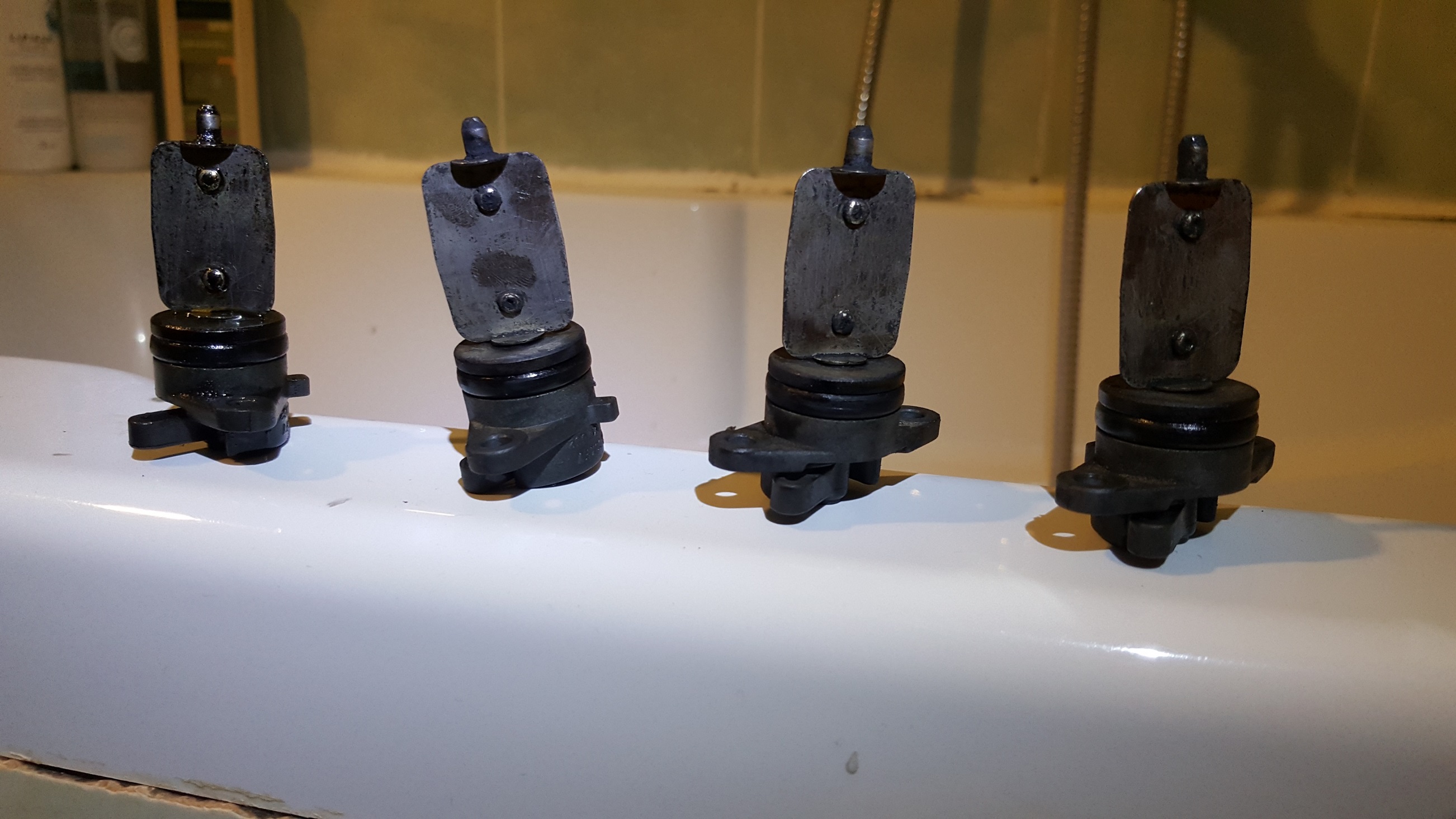

Am curatat egr+galerie+clapete. Le-am scos, am obs ca toate sunt prinse in cele 2 nituri, le-am dat la capat de tura, am incercat sa le indoi, avand degetul ferm pe "gaica" de comanda. Spre surprinderea mea, clapetele sunt ok, nu s-au miscat, chiar au stat bine( masina se apropie de 260K, masina in cauza bmw e91 320d M47).
De scos ma gandesc ca nu are sens, dar mai bine intreb.. voi ce parere aveti? Mai rezista 2ani pana la urmatoarea curatare?

Nu este nimic surprinzator. E vorba de varianta imbunatatita a clapetelor sistemului de admisie pus pe E90 M47.
NU s-a auzit inca de E90 cu clapete pierdute..
Exprimarea ta NU este clara, cel putin pentru mine.
Deci ai gasit suruburile acelea NITUITE slabite?? Atunci e un semn ca trebuie facut ceva. Daca tu le-ai strans din nou inseamna ca se vor slabi din nou!
Daca numai ai pus surubelnita sa vezi daca sunt slabitw si nu ai putut observa slabire, lasa-le in pace; placutele.

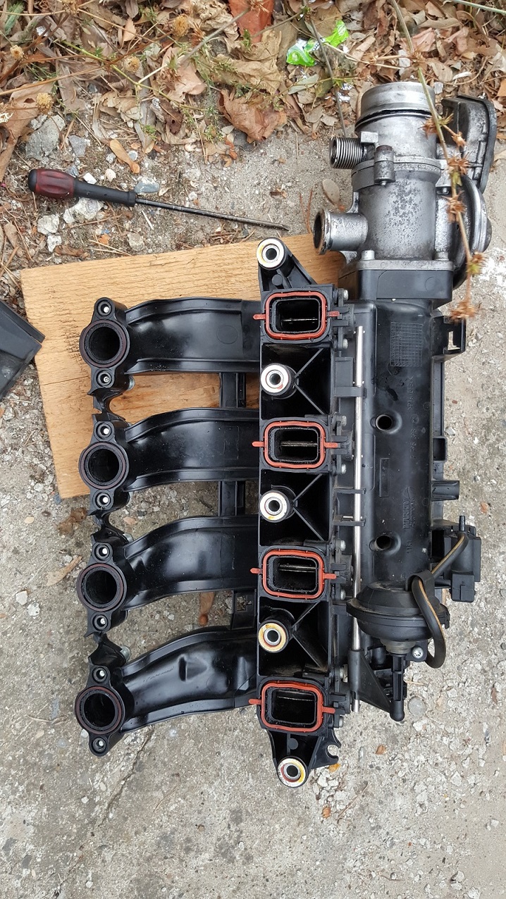

DIY terminat. Ceva mai greu decat pare pe youtube :)), dar s-a terminat cu bine.
Claptele au iesit foarte bine, pacat ca nu am facut poza cu ele inainte, erau destul de murdare.
EGR-ul si galeria au iesit ok, mai ales egr-ul, fiind si mult mai usor de curatat.
Masina este mai vioaie la ture joase. O sa vad acum la consum daca se va vedea ceva si sunt curios cum se va comporta la viteze ceva mai maricele.
Desi nu as fi anulat clapetele, totusi am vrut eu sa fiu sigur, mai ales daca aveam tot desfacut pe "masa".
Va multumesc pentru sfaturi! Drumuri sigure!
