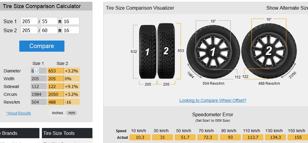

Nu stiu daca pe E90 jantele alea ti-ar cauza probleme. Ca sa fii sigur, deschide usa soferului si vezi pe stalp dimensiunile agreate si recomandate de producator pt masina ta. Aceste dimensiuni le poti gasi si pe talonul masinii si in cartea de identitate a acesteia.
Pe stalpul masinii recomanda (205/55/r16) ... dar, eu voiam sa stiu daca pot pune pe 60 inaltimea...la ce gropi sunt in Romania....si mai ales iarna cand sunt astupate cu zapada...

atata timp cat pneurile au aceleasi dimensiuni pe ax, nu o sa ai probleme cu abs dtc. diferenta dintre 55 si 60 e prea mica ca sa atinga ceva. singura diferenta o sa fie la indicatorul de viteza ca o sa arate mai putin decat ai. in rest, nu vad altceva
  • Downvote 2
diferenta este mica, aprox 2 cm
daca nu e uzata sau modificata suspensia, nu cred ca atinge
dar, de asemenea, nici o ameliorare/protectie majora nu cred ca este
dar, probabil o sa iti indice viteza corect in bord :D (avand in vedere ca majoritatea au setata o diferenta in minus de 4-5 km/h )
