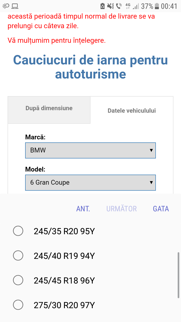

Multumesc pt raspunsuri, dar revin cu un update. a cazut varianta initiala. vreau sa intreb daca pot pune 275/35/20 cu 245/40/20? Asa urca in inaltime si fata si spatele.Poate sa-mi afecteze cumva? ps; nu doresc sa pun anvelope noi, deoarece masina o voi vinde prin vara-toamna si mai detin un X6 pe care am anvelope noi de iarna si voi merge mai mult cu el iarna asta.
