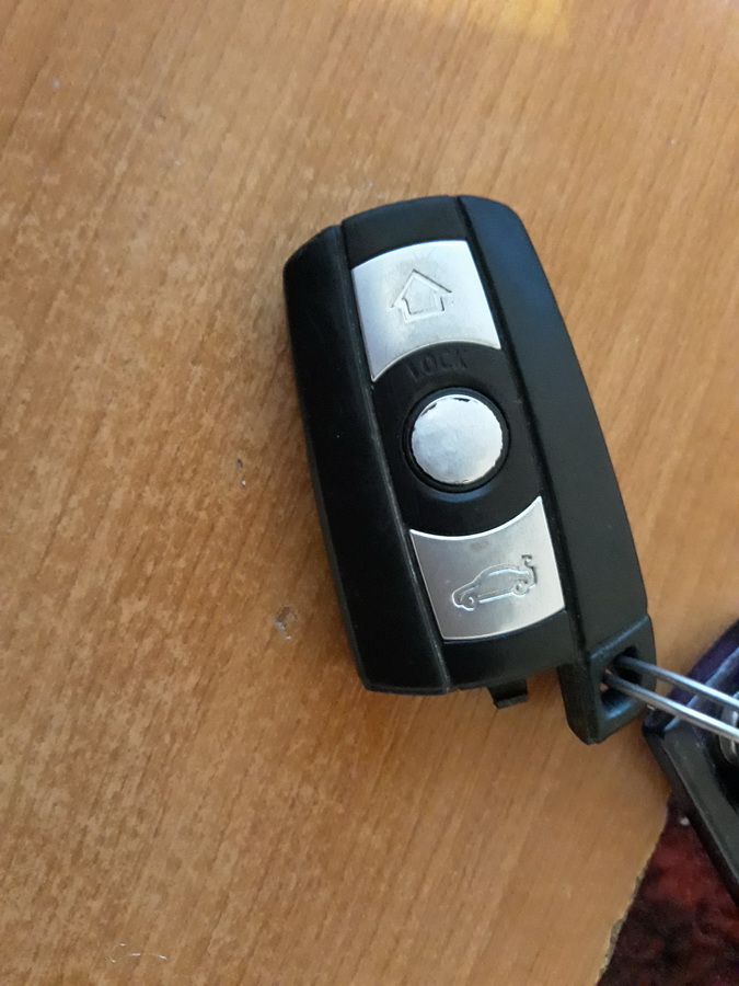

Gordon93
La un bmw e60 care functioneaza corect in parametrii,care ar fi distanta corecta pt deschidere usi?Altfel spus de la ce distanta maxim ar trebui sa pot deschide?Sunt f. curios sa aflu deoarece eu pot sa deschid de la mai putin de 1m,cateodata trebuie sa stau cu cheia "lipita" de masina sa o pot deschide.Mentionez ca am antena diversity cu functia de TV.Am verificat contactele acelea de alama sa nu fie oxidate pe luneta atunci cand am montat-o si sunt curate ca lacrima.Este pe duca antena diversity sau acumulatorul din cheie?Dar nu imi dau seama cum pot ajunge la acumulatorul din cheie pt ca pare ca si turnata cheia.
o parere va rog?

cat m-ar costa aceasta operatie cu totu la ambele chei?Ca vreu sa schimb si la cealalta cheie de rezerva,ca si aia la fel de prost merge.
Am gasit si pt cheia mea un tutorial,dar nu am curaj sa fac sa nu stric cipul,mai bine stau cuminte in banca mea

Contactele le-am verificat,si sunt curate ca lacrima nu au pic de oxid pe ele,si nu am nici o clema rupta.El imi spune ca se poate repara,as repara-o pe loc daca cineva ar putea face asta in Romania dar ma indoiesc ca la noi face cineva asta.
l.e. ca un mic offtopic am reusit sa pierd si ambele logouri cu bmw de pe cheie,nu inteleg cum au reusit sa se dezlipeasca ca pana sa le pierd pareau ca sunt turnate pe cheie.
