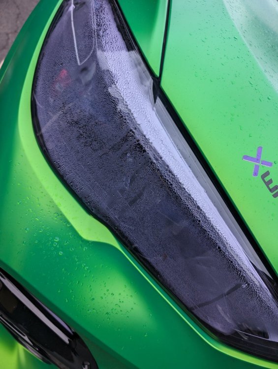

X4 nou faruri cu condens pe interior!
cent
Daca ai, ne poti arata o poza ?
Am avut far nou nout, schimbat la Apan si s a aburit la diferente mari de temp: iarna frig frig si spalata cu apa calda...dar era fff putin si s a uscat fara urme.
In schimb am vazut si faruri transpirate tare, ce aveau inclusiv picaturi ce se scurgeau pe interiorul sticlei si se vedea inclusiv praf, deci acolo era o fisura in far.
Masina are faruri led si e fabricate in iulia 2018..deci nu a stat prea mult.Condensul a apart pur si simplu,nu din causa ca a most spalata.Oricumi-am spud sa faca poza sa aida si ptr garantie.Deocamdata nu a mai apparut. Edited by cent
Despre ce tip de faruri e vorba?
Problema apare cand in interiorul farului s-a umblat si a patruns aer cu o umiditate crescuta.
La BMW este foarte greu sa umbli in faruri. Din cate stiu ele sunt sigilate si se inlocuieste tot blocul optic in caz de probleme. Asa cel putin era la E70 si parca si si la F15 este la fel. Cea mai simpla explicatie este ca exista o fisura un gelul folosit pentru a sigila blocul optic.

Salutări ...aceeași problemă o am și eu de curând . când spăl mașină sau plouă afara mi se aburește ba chiar se scurg picturi pe sticla in interior . Știe cineva cum se rezolva ? deja este a 3-a zi și nu dispare . va mulțumesc
