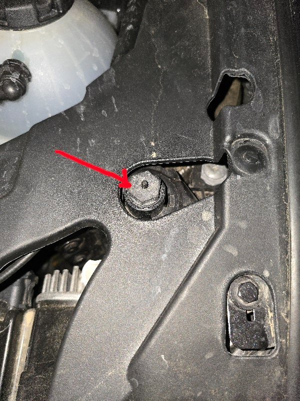

Știe cineva ce reprezintă acest "șurub" din cauciuc. Se afla în apropierea farurilor, pe ambele părți ale mașinii (G01). Unul este desfăcut puțin mai mult de jumătate iar celalt este strâns la maxim. Nustiu ce reprezintă și care ar fi poziția lor normala.

  On 6/18/2024 at 4:55 AM, six in line said:
Salut, cred ca este un tampon ajustabil prin infiletare pe care se sprijina capota cand o inchizi.
Expand

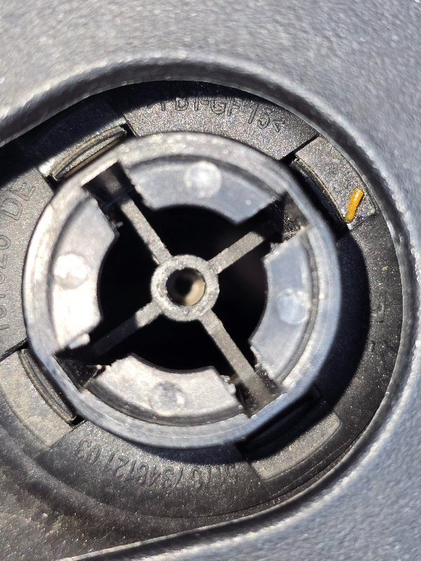

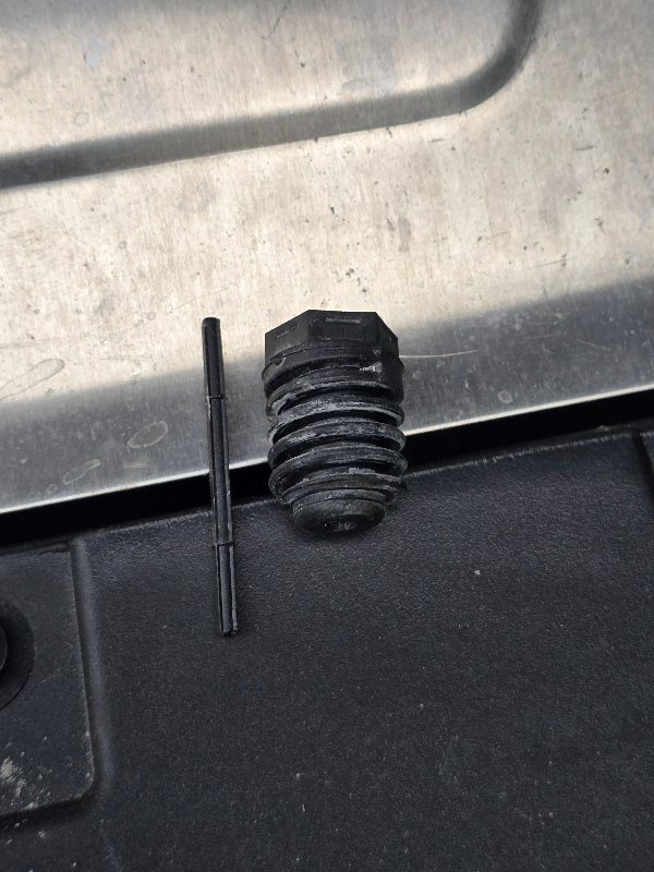

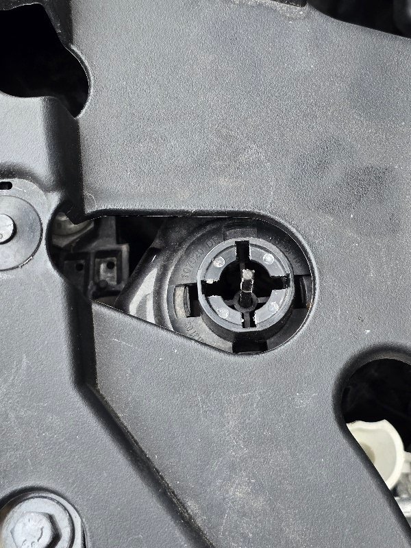

Din câte vad nu pare sa atingă capota. În interior are ca o tija din plastic care trece prin acest șurub cauciucat. L-am desfacut și arata asa (poze). Ma gândeam sa le insurubez pe ambele pana la capăt dar nu îmi dau seama dacă are treaba cu farul sau cu capota
Edited by FanBMW76
Ce ai tu acolo e ce trebuie sau ce au pus in fabrica. In a doua poza surubul acela din cauciuc sau plastic, sau si una si alta, se insurubeaza de unde l-ai scos IN ASA FEL adica la o anume inaltime (sau nivel al insurubarii), reglaj.. incat sa sprijine zona aceea a capotei unde e surubul, astfel incat sa nu se poata apasa pe capota si eventual stramba.., zangani... Sau sa fie prea in sus si sa impinga (tot surubul) capota (sa zicem sa nu se poata inchide sau sa nu mai stea "la linie" cu caroseria) liniile dupa care se "aseaza" sa dea bine...
Nu cred ca aiba treaba surubul acela cu farul aburit...
