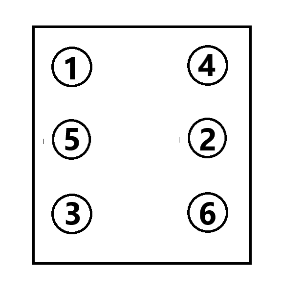

Cele 6 suruburi au fost stranse usor in X cum s-ar zice, ca in poza atasata, pana s-a apropiat tot ansamblul de blocul motor, iar apoi au fost stranse la cuplu tot dupa aceeasi schema.

Nu stiu daca e buna schema aia cu ordinea de strangere, am facut-o asa la repezeala in Paint http://www.bmwclub.ro/forums/public/style_emoticons/default/happy.png dar banuiesc ca e cumva ca la capacul tachetilor.

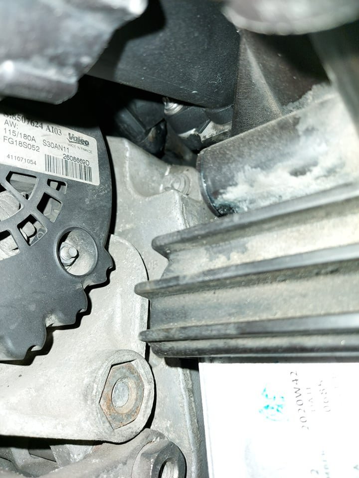

Ulei nu curgea nici inainte, doar antigel:

Intre timp, am monitorizat situatia si se pare ca antigelul isi face loc pe la dopul amintit in postarea anterioara. Voi incerca si cu inlocuirea carcasei termoflotului.
A mai intampinat cineva problema asta? Din cautarile mele nu am gasit nimic asemanator. 272463647_435481941422490_2119943721247327488_n.thumb.jpg.1599ed8cfc6a77f35e8e45298643e808.jpg
