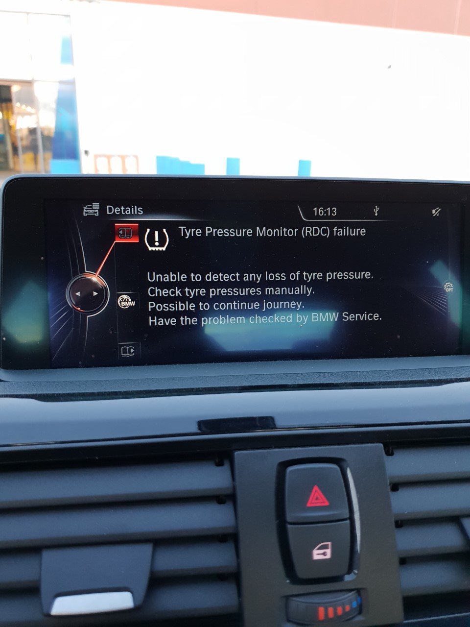

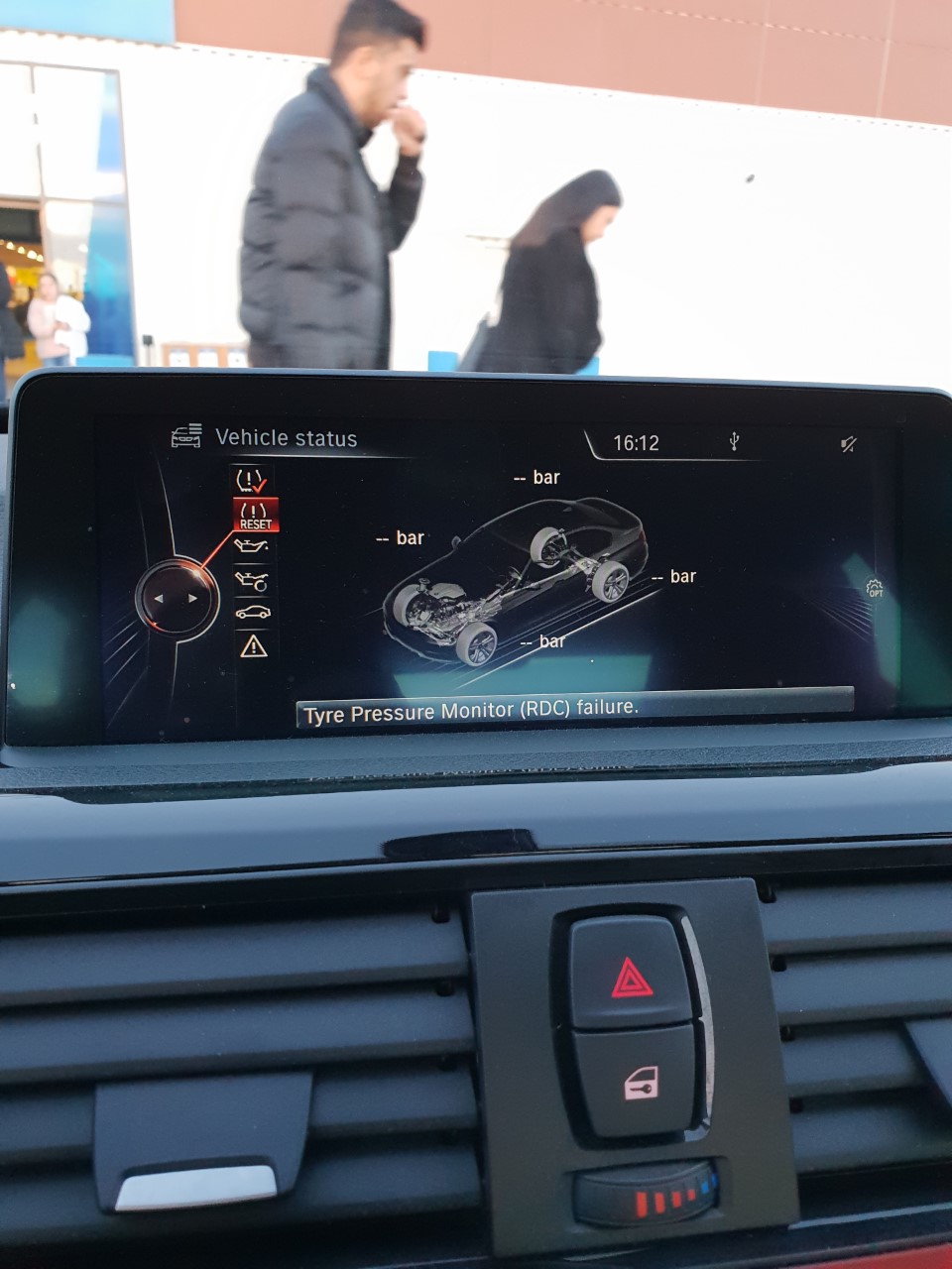

Am un F30 din 2015 si pana acum am mers cu jante pe 18; pentru ca anvelopele de iarna aveau deja 2 ani am decis sa cumpar altele noi dar pe 16 si odata cu ele am cumparat si un set de jante tot pe 16.
Le-am montat la vulcanizare si dupa 10 km parcursi mi-a aparat in bord: Tyre pressure monitor failure.
Jantele noi le-am luat de pe masina unui prieten: tot un F30 dar putin mai nou (din 2016) si la el nu arata aceasta eroare.
Intrebarea mea este cum pot sa dezactivez RDC pana gasesc niste senzori plus ca zilele astea este foarte aglomerat la vulcanizare si ma gandesc ca trebuie iar date anvelopele jos, pusi senzorii apoi iar echilibrare, etc...
In maxim 2-3 saptamani sper sa rezolv problema dar pana atunci ma scoate din sarite evertizarea care apare in bord.
Multumesc in avans.

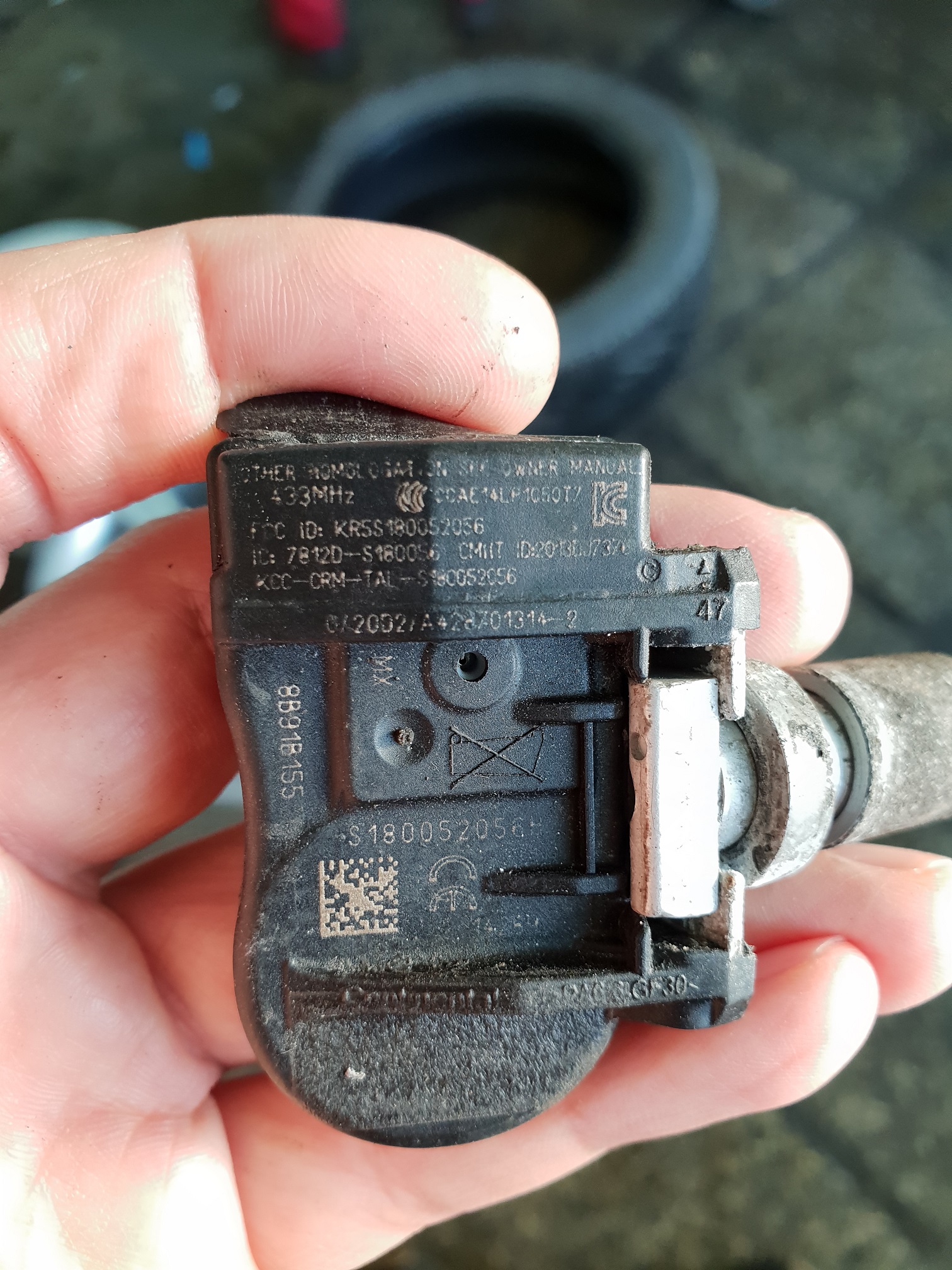

Astazi am scos senzorii de pe jantele de vara si i-am montat pe astea de iarna. Totul a revenit la normal. A fost nevoie sa merg vreo 3 km ca sa ajunga la 100% si acum imi arata pe fiecare roata in parte ce presiune are.
Senzorii sunt astia:
