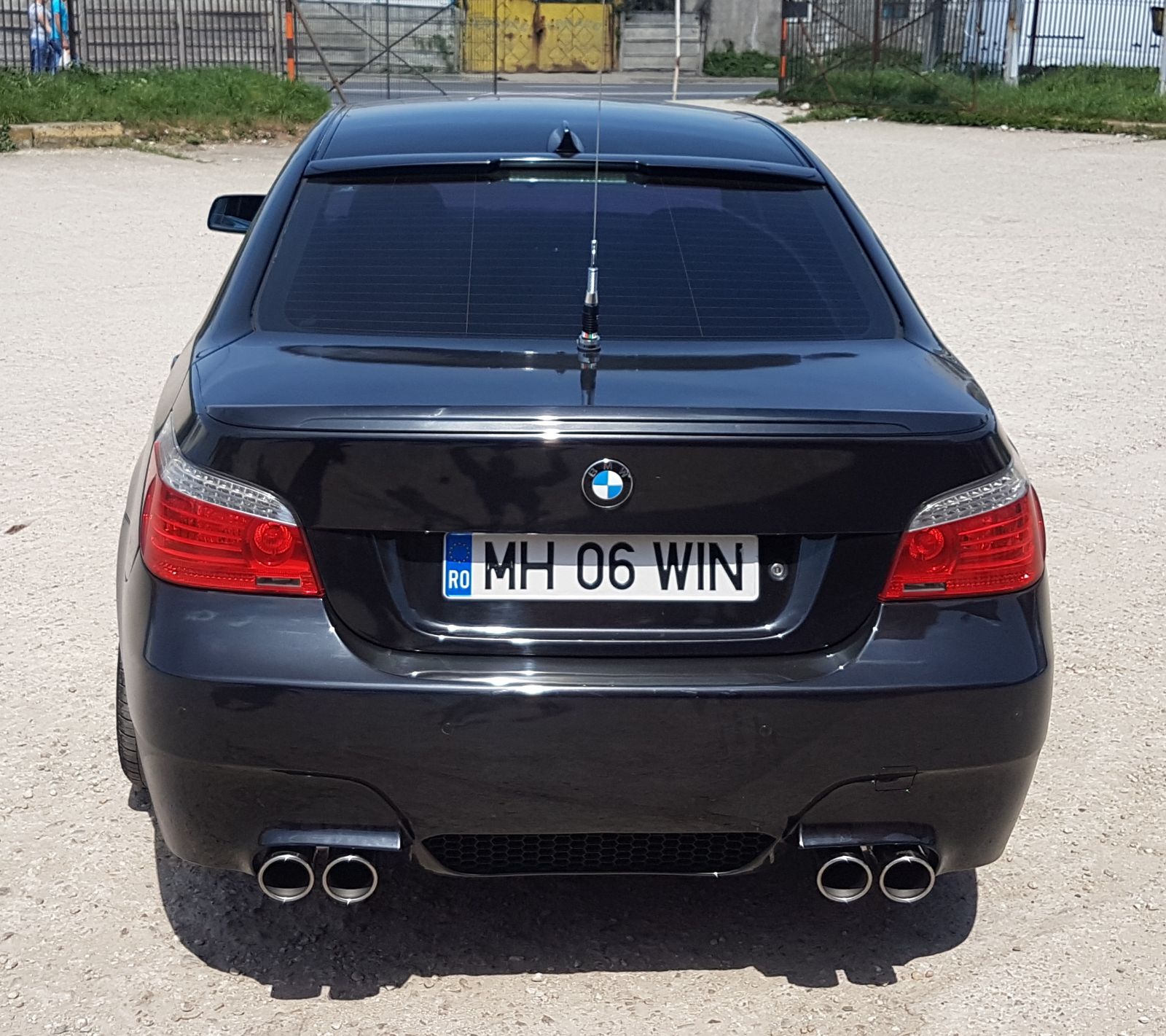

-nu ai poze pe spate, bara de spate este cea de M5 din turnare dubla sau are difuzor de pachet M cu iesire dubla? Scuze , acum am vazut ca vrei sa pui bara de M5 cu finale.
bara spate este m-pachet normal nu M5.

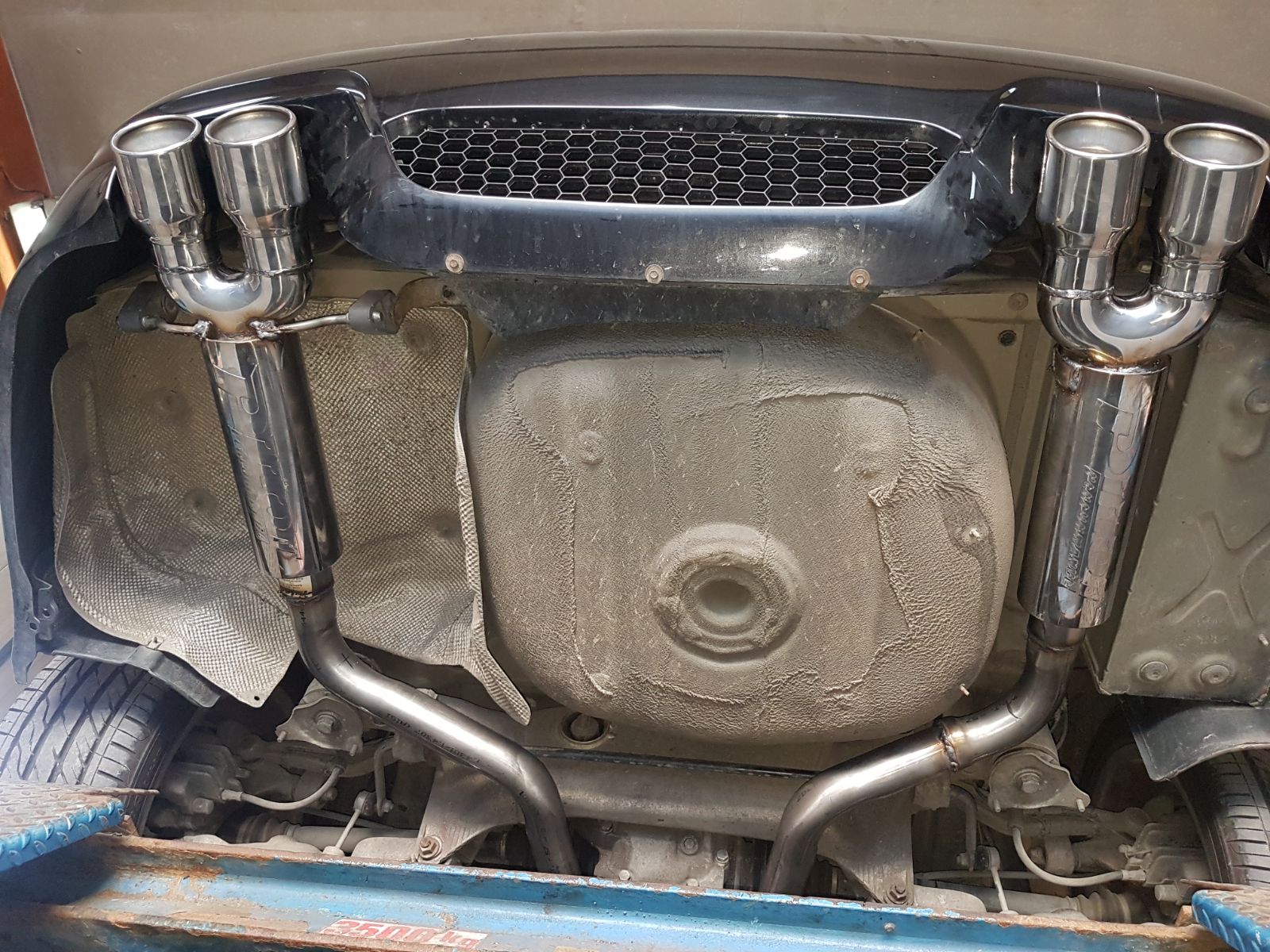

Nu are protectie termica pentru ca acolo e60 are un scut de plastic, pe toata partea dreapta spate, iar el l-a dat jos ca sa puna evacuarea :))
Ca mica paranteza , la modificarea corecta pentru esapamentul dublu de M5 , bateria vine anulata din pozitia initiala si plasata in locul rotii de rezerva care vine la randul ei anulata.
Eu asa doresc sa fac pe viitor.
Nu-ti recomand...pierzi spatiu, e buna roata, e sfanta roata de rezerva. din dorinta de a face totul ca din fabrica o sa pierzi un avantaj daca anulezi compartimentul de la baterie sa-l pui in locul rotii de rezerva...nu o sa ai nevoie de spatiu decat daca vrei sa pui finala mare si lata, nu cum am pus eu.
Bmw_fast, stiu ...nu am mai avut timp si nervi sa tai si sa sudez din nou acolo ca sa o fac egala cu cealalta.
Eugen, tamponul este deasupra finalei prins de caroseria masinii, are multi suporti si multe tampoane, se da foarte greu jos esapamentul, trebuie fortat foarte mult ca sa iasa de pe tampoane, eu nu as avea forta necesara sa-l dau jos, nu vibreaza, nu se misca deloc la relanti sau in mers, are miscarea ai care o dau tamapoanele insa normala ca si toba originala.
Protectia termica nu a fost data jos, nu a fost acolo, a fost un scut care l-am dat jos, un scurt foarte mic de altfel, nu pe toata partea dreapta., am zis ca o sa cumpar una noua sa o adaptez tot in caroserie sau de la SH, insa dupa ce m-am vazut cu evacuarea facuta nu am mai avut chef si mi-am pierdut interesul in a face "ca la carte", stiu ca e rezervorul acolo, insa niciodata nu o sa se incalzeasca atat de rau incat sa dauneze rezervorului sau altei piese.
