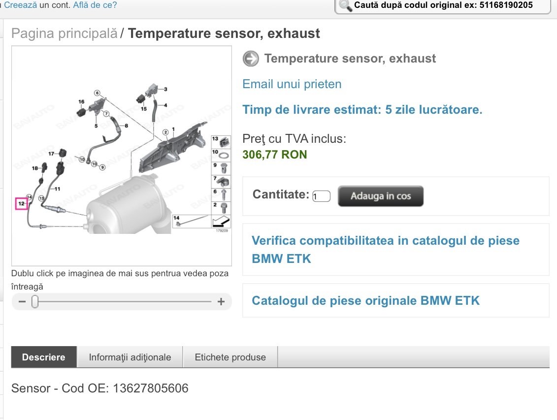

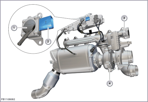

multumesc pt raspuns! asta am tradus si eu, stiu putina engleza, nu era nevoie de traducere...dar, ce ma interesa erau ceva detalii legate de aceasta eroare! unde este senzorul respectiv, un cod de produs, cum se schimba-un diy-link ceva- ar fi mult mai util! poate reusesc sa-l schimb singur sa nu mai dau o roaba de banuti acum in pragul craciunului!!! Edited by oxid73
