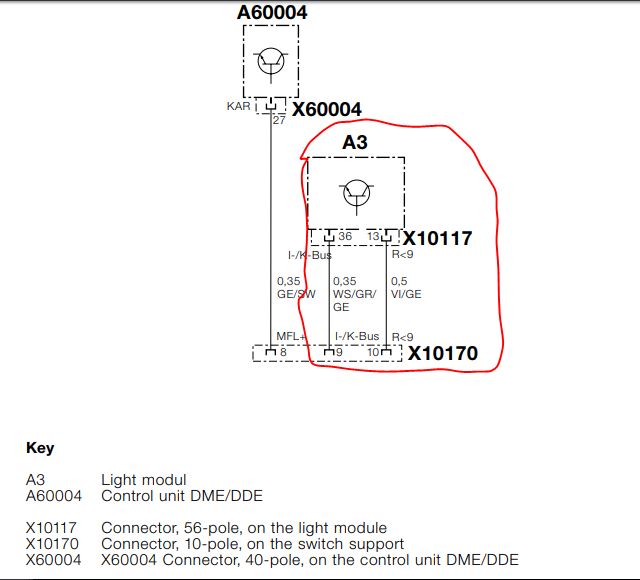

Vreau sa leg comenzile de pe volan la casetofon si nu inteleg unde anume trebuiesc legate pentru lumini la butoane si comenzi la casetofon. Nu ma intereseaza pilotul automat.

trebuia sa pui si tu poze cu volanul etc ca sa stim cum stam ! pentru comenzile audio trebuie sa legi doar 2 fire pe LCM ! LCM-ul il gasesti in partea dreapta la picioare pe peretele contra aripii trebuie sa desfaci plasticul acela de la marginea usii si sa dai mocheta la o parte
Se leaga firul galben/mov din mufa verde de la volan (care mai mult ca sigur nu are cele 3 cabluri si trebuiesc trase) la firul galben mov din LCM
Se leaga firul alb/rosu cu puncte galbene de la volan din aceasi mufa la firul alb/rosu cu puncte galbene din mufa LCM
Se leaga firul albastru de la volan la ECU pentru cruise control dar la masina ta pedala de acceleratie nu este electronica deci iti trebuie o adevarata instalatie de pilot automat ca sa o faci functionala !
Ai grija daca volanul masinii este stage 1 si ai luat volan stage 2 nu se va potrivii nimic !

Nu am nici o mufa verde sub volan, in primul rand. Nu am inteles nimic. LCM este modulul de lumini? Daca vrei sa explici si sti ce vorbesti zi-mi pe românește ca sa si inteleg, te rog!
ti am dat link ul ala de pe e39.ro unde ai un PDF cu instructiuni. in acel PDF e explicat cu poze exact care mufa e si unde. mufa verde e la modelul dupa 98, tu ai diferit.
oricum ar fi nu e chiar asa simplu la masinile din 96 si ai nevoie de anumite cunostiinte pe care tu nu le ai/nu le stapanesti
