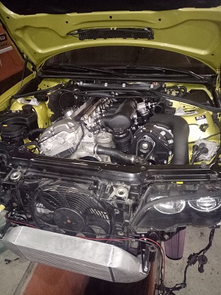

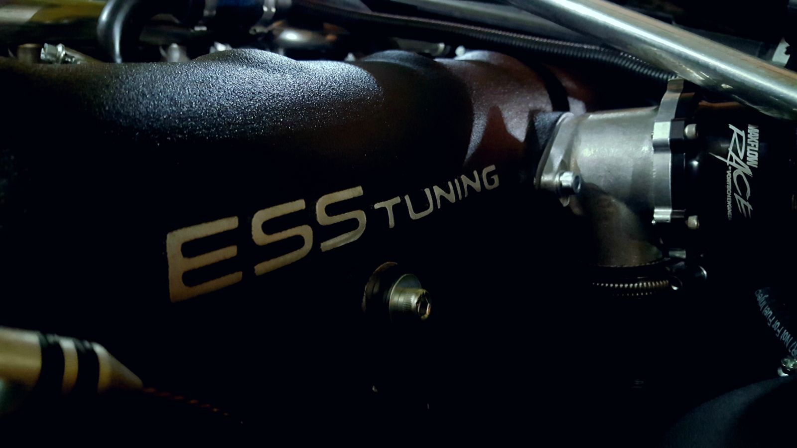

Cateva poze. Din pacate nu ma descurc cu photobucket.Daca era vorba de schimbat niste pistoane, imi era mai usor decat photobucket. Poza cu dyno, a fost facuta inainte de a monta kit-ul ESS.

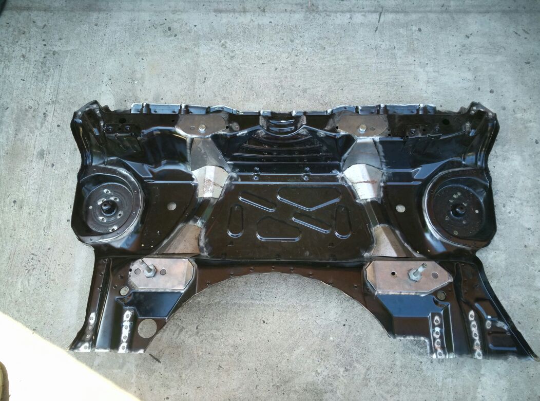

Inlocuire podea(rear subframe), o problema des intalnita la m3 e46. Majoritatea posesorilor de m3 e46 prefera sa sudeza acele fisuri/rupturi. Eu am preferat sa înlocuiesc podea cu piesa noua OEM, metoda des intalnita la Redish Motorsport. Dupa ce am inlocuit podeaua am folosit 3 metode pentru a intari podeaua
- kit de intarire pt podea de la Turner Motorsport
- traverse(teava rectangulara)care fac legatuta(sudate) intre podea si lonjeroane
- kit de intarire de la Mason Engineering (chassis suspension reaserch & development) , in forma de ’’X’’ care face legatura intre bucsile de la puntea spate si oale telescoape spate

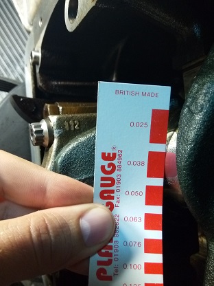

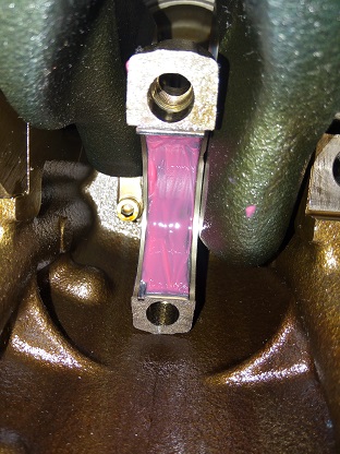

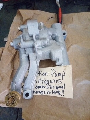

Inlocuire cuzineti biele(la 100.000km se recomanda înlocuirea cuzinetilor)si palier(nu era necesar). In manual se recomanda schimbarea suruburilor atunci când se înlocuiesc cuzinetii (motivul este elongatia suruburilor). Am folosit suruburi si piulite ARP. Am inlocuit pompa de ulei cu pompa avand debit marit 22% de la Vac Motorsport care a venit la pachet cu un kit(pinion, ax, surub). Acest kit evita slabirea accidentala a surubului care tine in pozitie pinionul pompei, ramanan fara ungere motorul (problema des intalnita).

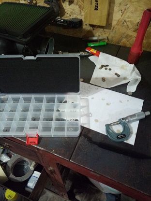

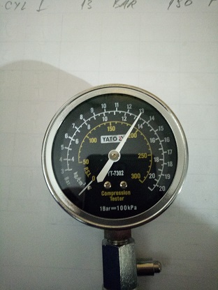

Cu aceasta ocazie am reglat culbutori, am masurat compresia.
- cuzineti biele cr6877xp King Racing( high performance bearings, advanced materials for superior performance)
- cuzineti palier mb7039xp
- suruburi ARP
