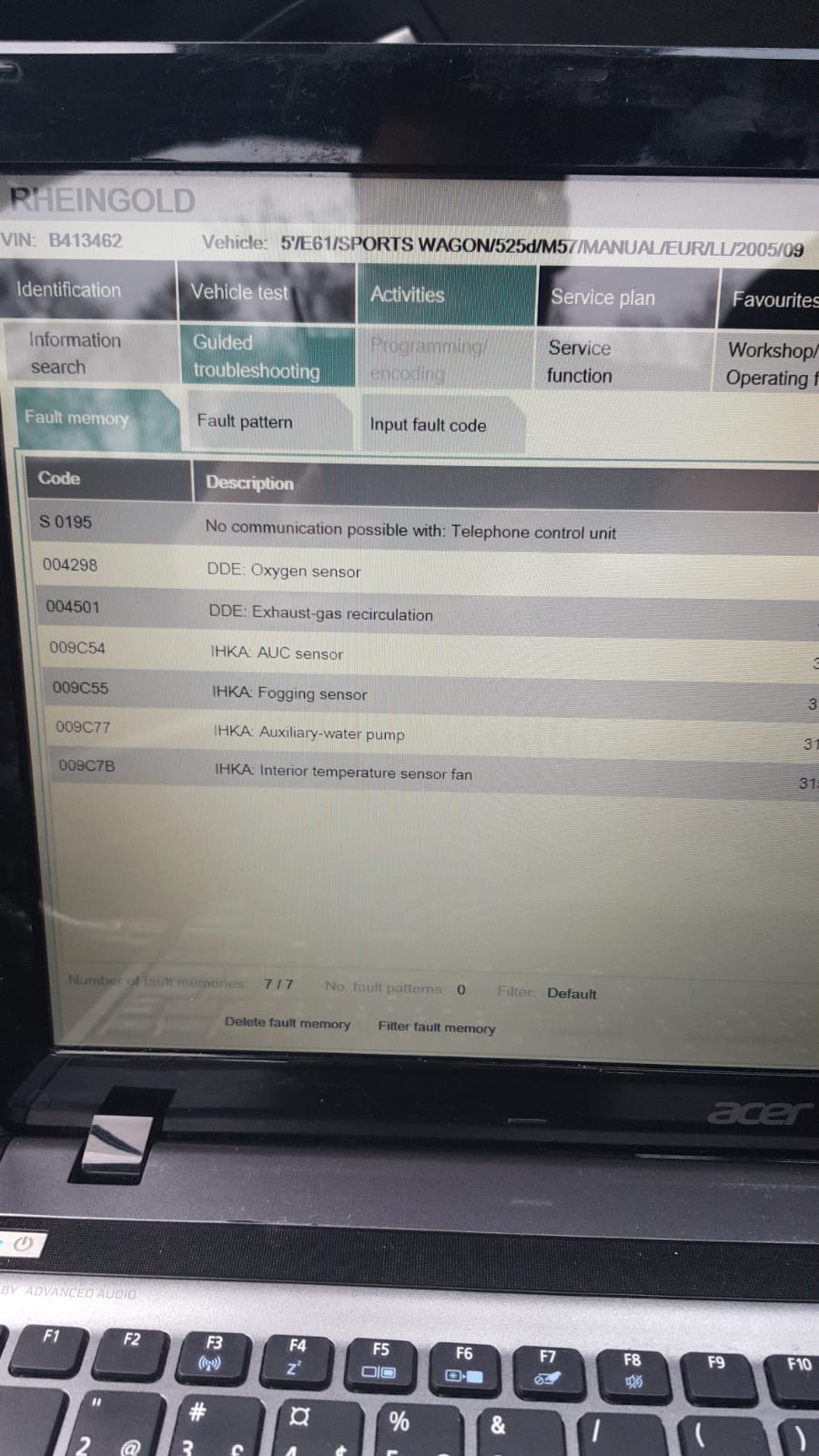

Tot nu vrea sa mearga vin cu erorile ce mai apar in ista

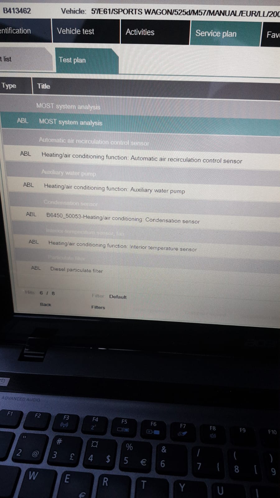

Daca filtrul este infundat, nu este de ajuns sa stergi erorile si apoi sa mergi la un drum pt regenerare. Trebuie sa iei pe cineva cu tine, cu laptopul conectat la masina, iar in mers sa dea regenerare fortata si sa stearga de mai multe ori erorile pana cand acestea nu mai apar iar masina incepe regenerarea.

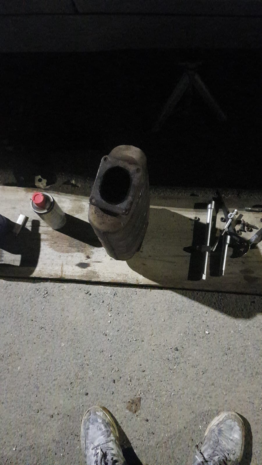

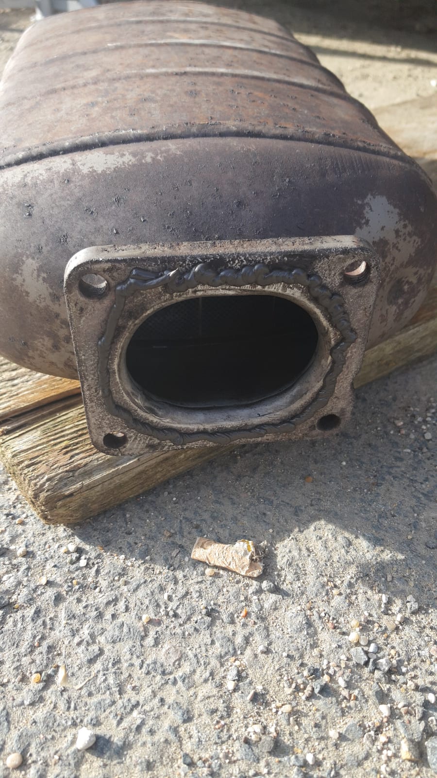

Era sa uit filtru a stat 24 de ore la "inmuiat" apoi 25 min la spalatorie auto tratament cu pistolul :) apa fierbinte.post-32898-0-85483500-1548164309_thumb.jpg

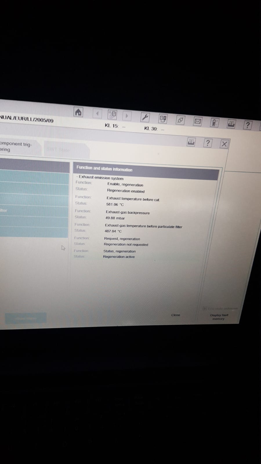

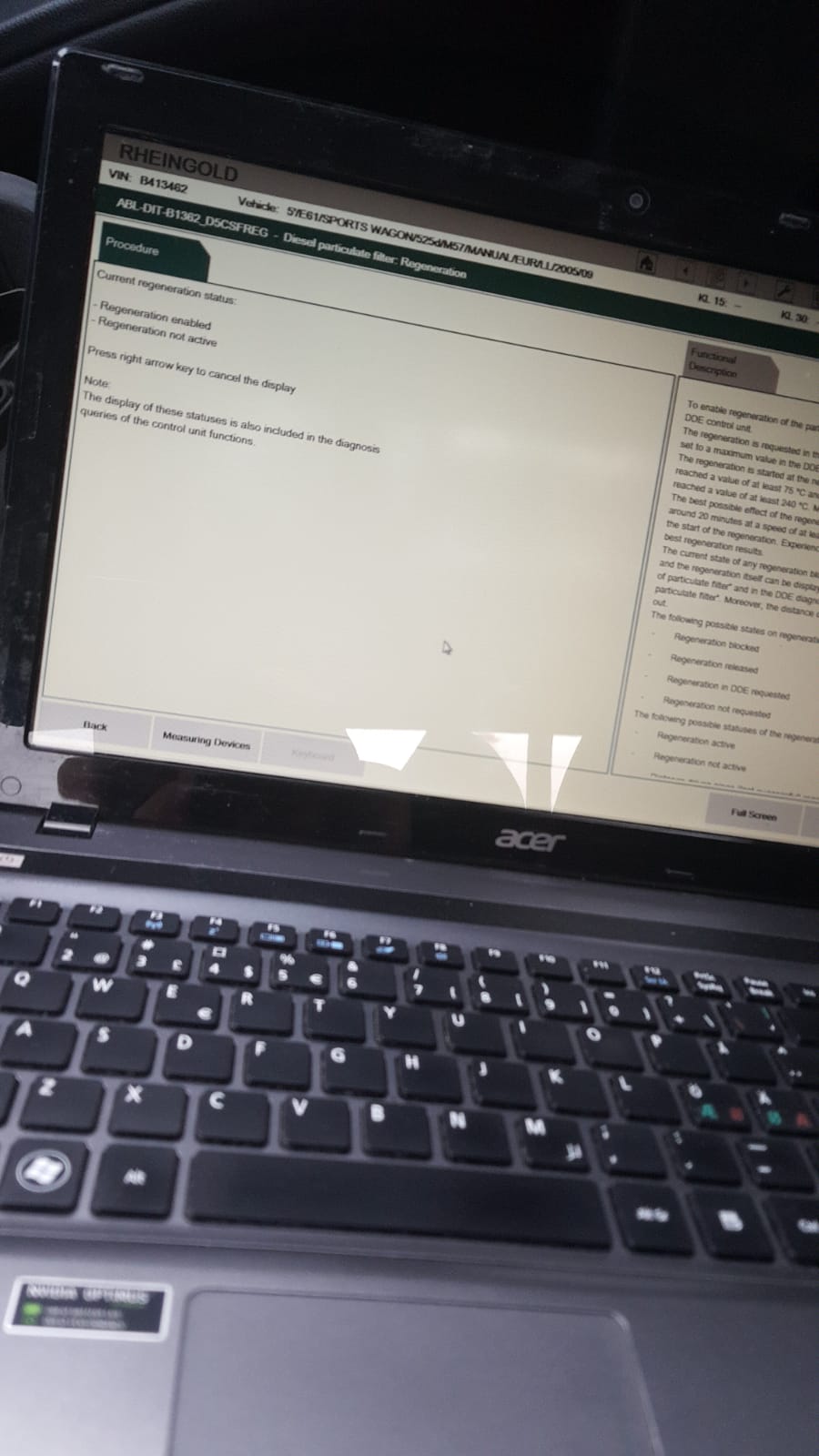

Atasez si erorile ramase si parte din regenerare.

Parerea mea, trebuia sa trimiti filtrul la o firma ce se ocupa cu curatarea filtrelor de particule. In locul tau, as fi schimbat toate bujiile... daca tot ai dat jos admisia.
