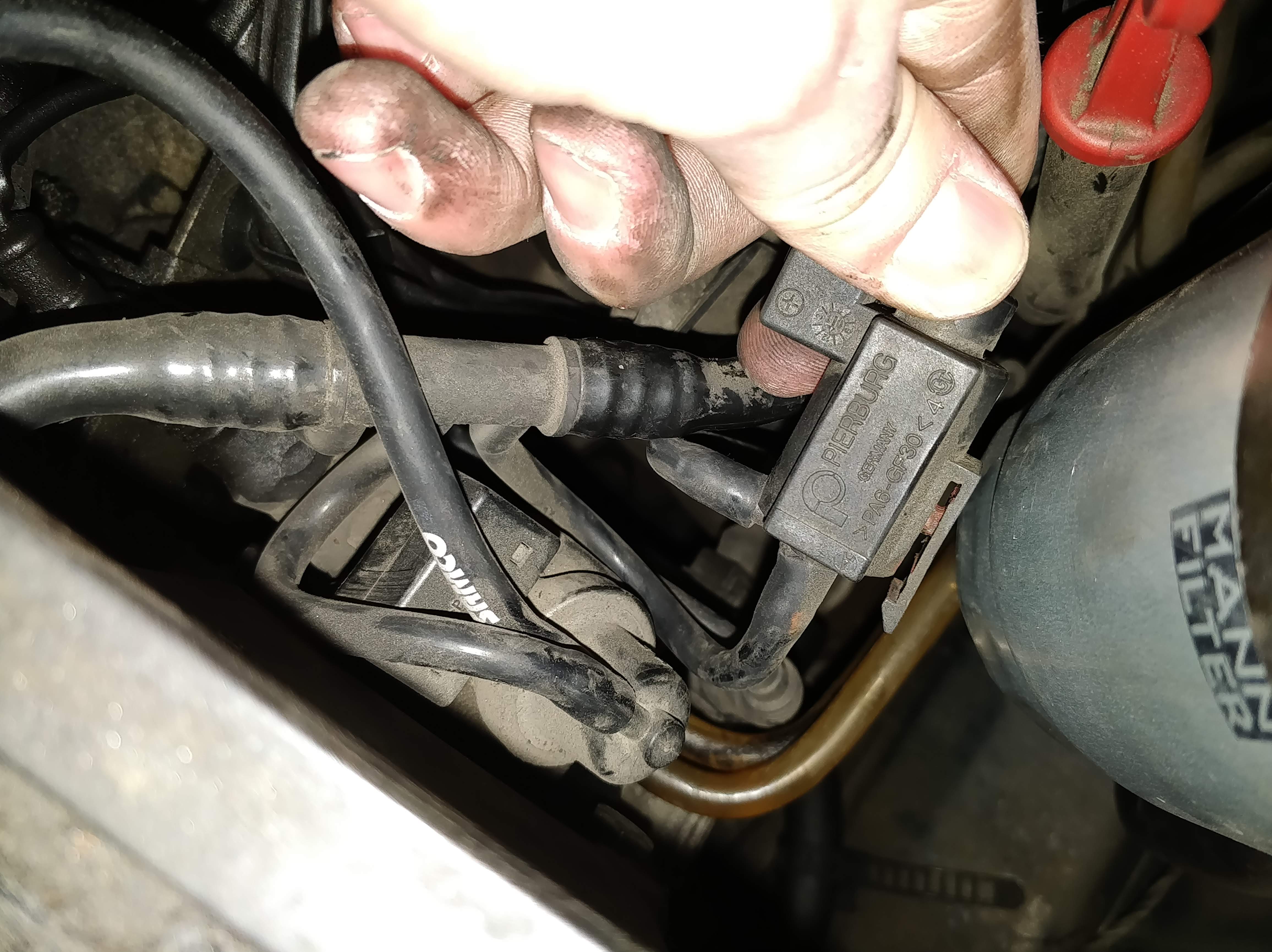

Mai atasez o poza si cu o mufa ce am gasit-o libera pe sub capota, undeva langa filtrul de motorina, dar aceea nu pare sa mai fi fost conectata undeva de ceva timp, avand praf si urme usoare de coroziune pe ea, deci nu cred ca are vreo legatura cu simptomele. Insa aveti idee de la ce e?

Atasez si poza mentionata in primul post; se pare ca ma uitat.
Dupa un pic de cautare pe Google, din ce imi dau seama, mufa scoasa e de la electrovalva de vacuum.
https://www.pieseauto.ro/poze/electrovalva-vacuum-bmw-e36-e46-e39-e38-e60-e65/electrovalva-vacuum-bmw-e36-e46-e39-e38-e60-e65-e98402a629710203e6-512-0-1-95-1.jpg
Acuma intrebarea e: De cand e scoasa? Care ar fi simptomele? Lipsa vlaga s.a.m.d? Ma gandesc ca tot ar porni si fara aia.
