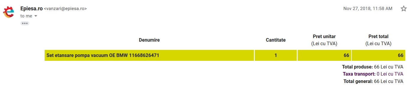

Am facut si eu operatiunea asta acum aprox. 1 luna, se gaseste kit de reparatie OE (ambele garnituri) iar pompa de vacuum se desface relativ usor (are 4-5 suruburi). Kit-ul de garnituri l-am cumparat de pe bavauto (cod 11668626471, pentru e90 M47TU2D20), a fost in jur de 60 lei.

Am cumpĂŁrat cele doua garnituri cu codul de mai sus
Cea micĂŁ nu se potrivește de nici un fel, este mult prea subțire
Cea mare, de la capacul pompei este puțin mai micĂŁ la diametru dar se potrivește la secțiune
Am montat garnitura de la capac și sper sa nu curgĂŁ...
DupĂŁ ce am pus garnitura in canalul respectiv mai rĂŁmâne cel puțin 1mm care se preseazĂŁ cu capacul👍, la aia veche nu rĂŁmâne nimic, intra toatĂŁ in canal
