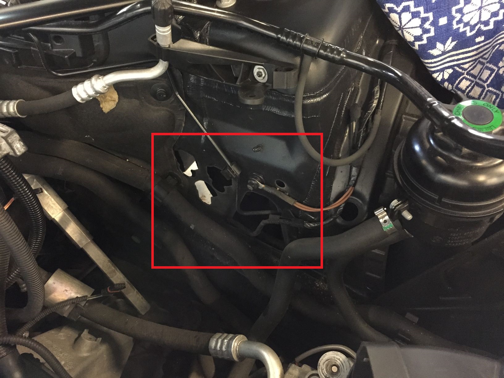

In principiu, orice masina are un loc prin care cablajul de fabrica intra de la motor in habitaclu.
Cablajul trece prin caroserie prin interiorul unui "dop" de cauciuc.
Gauresti cu grija acel dop de cauciuc, pe langa cablajul principal, si treci cele doua fire ale tale pe acolo.
Ulterior poti etansa zona din jurul firelor cu un silicon de calitate folosit in industria auto.
Am tot cautat o posibilitate de a face cablajul pentru proiectoare la masina si pentru a nu complica situatia si schimba modulul de lumini la masina am facut cablajul clasic cu relee in compartimentul motor. Acum vreau sa trag 2 fire in habitaclu sa pun butonul pentru aprindere proiectoare undeva sub bord... si vreau sa stiu pe unde sa trag firele astea ca sa nu demontez inutil toata masina sa vad pe unde intra firele in habitaclu .
