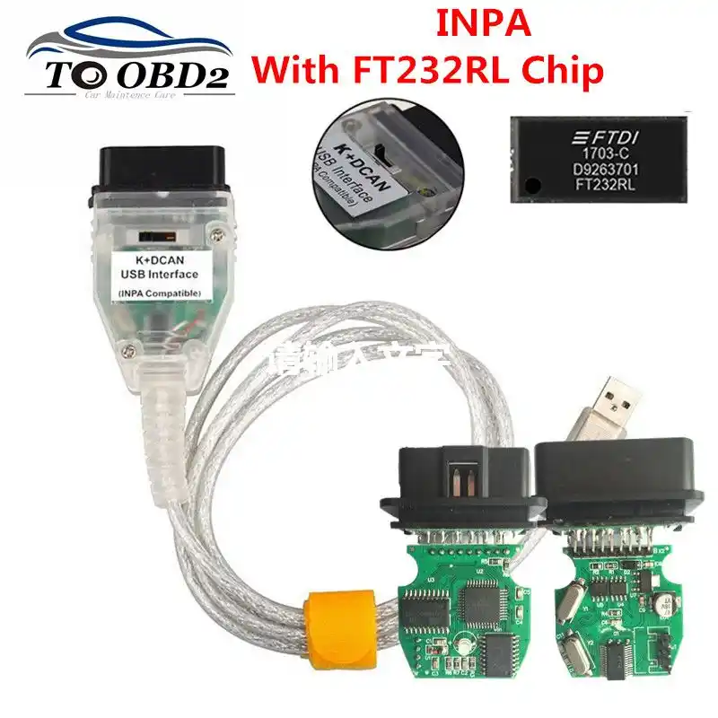

Am aceeasi problema si nu reusesc sa-i dau de cap. Cablu inpa d can transparenta cu placa verde cu cip ftdi232RL+ switch pe pinul 7-8, nu se coneteaza pe e90 anul2009+.

Am inteles, la mine merge interfata dcan cu switchul pe k-line (adica pin7-8 uniti) testat pe e83 2009 si e90 2005, pe a mea nu merge e din 2010 un e93, cu switch ul pe k line da o erroare, cu switchul pe dcan alta erroare ifh009, programelele dcan.exe nu merg sa trec cablul pe dcan nici pe kline(time error).
Ori cablul citeste doar k-line (desi e cablul alb cu placa verde cip ftdi232rl lipiturile si swich ul perfect) ori trebuie sa cumpar un alt cablu ori e vreo protectie pe undeva.

Ce cablu ai cumparat 'de calitate' ? Eu am d-asta de pe OLX are cablul si mufa transparenta. Pare ieftineala si ma intereseaza unul mai de calitate.
Am incercat cu google images sa ma uit de altu mai de calitate dar nu am vazut nimic interesant.
bai nici eu nu st multumit de cablul ala transparent cu switch, mi se conecteaza greu fac probe dupa probe intai daca il vede in inpa conectat si nici asa decat dupa multiple conectari in obd usb si reincercat... mai rau e ca nu gaseste dde 3.0 in inpa am instalat si dezinstalat modificat sgbd nu vrea dde 3.0 o vechitura de dde.... am modificat chiar si interfata la inpa am pus e46 pe f2 in locul la e87 ... ma oftic ca nu mai imi merg vechile softuri dis si inpa
Eu cand l-am luat de pe OLX, il bagam in calculator si nu-l vedea. De curiozitate am zis hai sa-l desfac si vad ce e prin el si firul ala transparent care are izolatia aia argintie, facea scurt cu niste pini de pe placa aia din mufa. L-am izolat cu niste scoci, l-am bagat iara in calculator, si uite ca merge. Vanzatorul mi-a confirmat ca el mergea inainte sa il trimita si ca a fost testat... iar eu l-am crezut pe cuvant :rolleyes:
Am incercat sa caut cu ajutorul la google images in speranta ca poate vreun nebun s-a gandit si faca un cablu d-asta mai de calitate dar nu am gasit nimic, doar clone in alte culori la acest cablu care il avem toti.
Cam toate clonele sunt la fel de slabe la fire si mai trebuie dat cate un scoci peste cate o data. Am avut si cablul cu placa alba am dat cu scoci pe la fire, se incalzea placa rau tare pt ca erau lipiturile slabe, dupa facea figuri cand se conecta cand nu, asa ca am aruncat placa si am transformat cablul in obd-enet ca sa mi fac update la navigatie cu succes.
Eu am desfacut interfata si am masurat sa nu am fire intrerupte, calitatea e cea mai buna parerea mea pt o clona, lipiturile facute f bine. E83 si e 90 diagnosticat si codat cu el(inpa, ncs si ista), e93 nu vrea.
