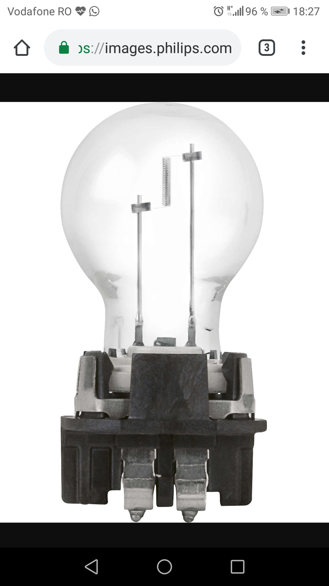

Update. Nu se potrivesc. Am zis sa scutesc o munca de dat jos placa cu becuri, dar tot nu am scapat. Se pare ca becul este cositorit pe placa, nu are socket detasabil. Tip de bec: PH16W.
Am cautat becuri separate de acest tip prin magazinele din Romania, dar... ioc. La o adica, 2 lipituri cu pistolul de lipit nu sunt mare inginerie, dar de unde iau becurile alea? Tot din afara?
