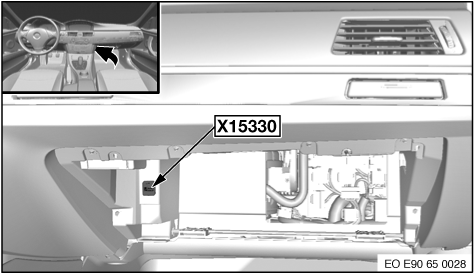

Am incercat fara succes sa updatez hartile navigatiei la un BMW X1, E84, 2013. USB in torpedou nu are, singurul gasit este cel multimedia de langa bricheta. Vezi poza de mai jos!

Portul USB este in tavanul torpedoului daca pot sa spun asa.
Cauta acolo, uita-te cu o sursa de lumina de jos in sus in torpedou !!!!
