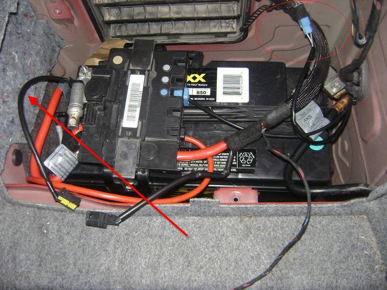

Din cate am vazut de la borna pleaca 3 cabluri...unul pe caroserie(-) ...unul in partea celalata la modulul (+) o mufa albasta mai mare....si mai este un fir cu mufa albastara mai mica ...care nu este conectat niciunde?...stie cineva unde ar fi trebuit conectat?
Aia e magistrala BSD care se duce la DDE si la alternator, trebuie sa intre intr-o alta mufa la fel ca ea, da mama, tot albastra, asa mica, tre sa fie p-acolo pe manunchiul gros de cabluri
Daca cineva a deconectat-o inainte inseamna ca probabil a avut probleme cu IBS-ul masina
Uite-o incercuita in poza
Revin cu info legat de aceasta eroare de IBS...am gasit mufa mama care era undeva in spatele cablurilor si nu ae vedea....am clipsat mufa si am resetat cu testerul....si a diaparut eroarea. Am verificat dupa ce am facut inca vreo 10km si nu mai apare nici o eroare.
