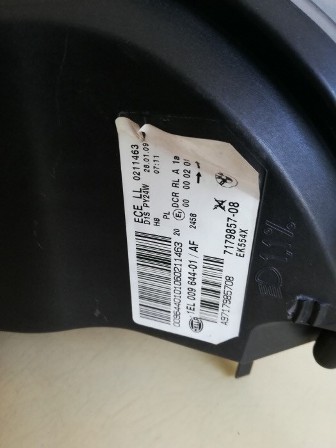

Oriunde as cauta faruri noi identice cu ce am in prezent pe masina, chiar si after market, tot pe sursa OEM ajung. Nu exista modelul meu pe piata altceva decat pe OEM ( Second hand fiind exclus din start ).
Si cu toate acestea, cam la tot ce exista la noi ca si magazine on line piese auto, nu se gasesc decat cu cornering. Ciudat, dar este adevarat.
Faruri standard, fara cornering , nu se gasesc decat in reteaua oficiala BMW.
Am atasat eticheta unui asemenea far, care culmea, este tot Hella.
