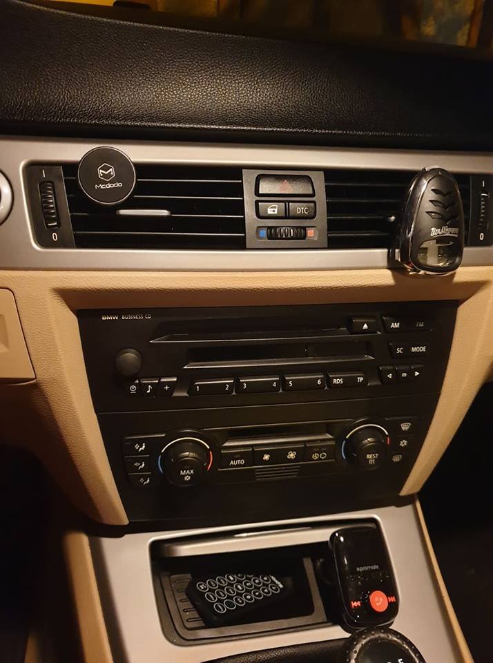

Salut...urmeaza sa achizitionez un pachet care include un subwoofer jbl si amplificator.Mentionez ca detin un e90 din 2006.
Intrebarea este: Pot conecta acestea la casetofonul stock al masinii sau trebuie sa cumpar si alt casetofon?
Poti dar nu o sa se auda bine. Eventual pti sa montezi subwoofer-ul impreuna cu un filtru hi-low si atunci osa fie cat de cat ok. ce hud ai in masina ?
