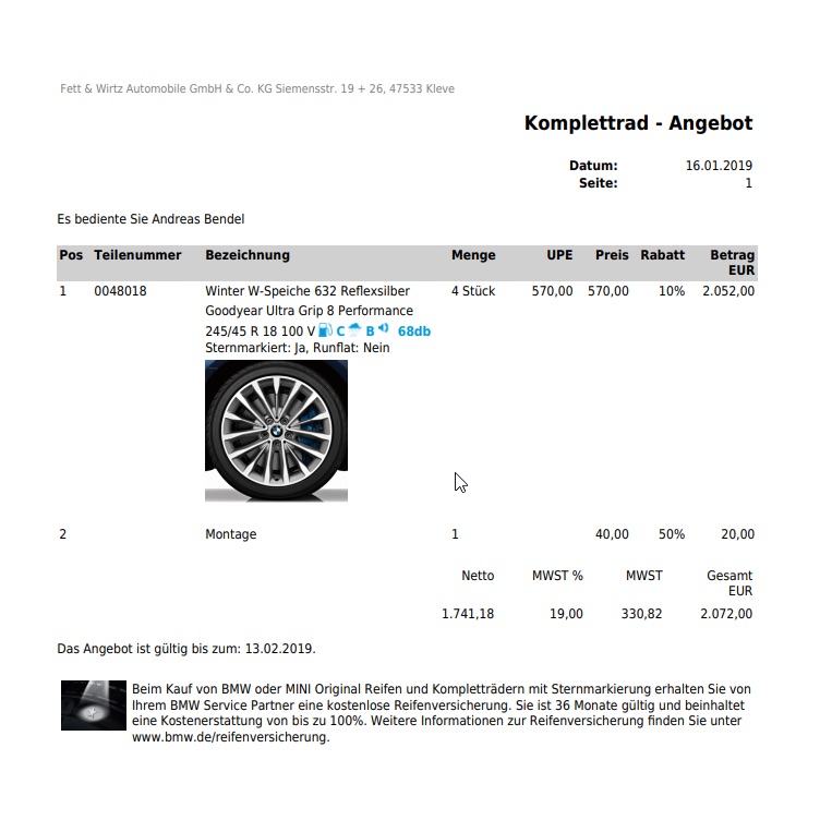

Sunt foarte silentioase anvelopele. Dar ca aderenta in conditii de zapada sunt putin mai slabe decat Michelin PilotAlpin 5. Am comparat asta iarna trecuta cand veneam cu ambele masini, am prins o zapada zdravana in Austria.
Comfortul a crescut senzational, parca pluteste masina. Jante 18, balon mare si fara run-flat.

sa inteleg ca astea de 18 nu sunt XL?
am cautat eu la rotile de vara de 19 sa trec de la xl la non xl(ma gandeam ca sunt mai moi) si nu se inscriau in indicile de greutate recomandat pt seria 5.
erau doar de 94, ceea ce e pt seria 3.
cred ca asa e si cazul tau, indice de 94.
nici nu cred ca e safe
Edited by edit
disclaimer, eu am verificat acum 2 ani jumatate, doar pe anvelope de vara si doar la Michelin.
exista posibilitatea sa spun prostii si la alte branduri de anvelope, vara sau iarna, sa fie indice de greutate mai mare de 94 fara sa fie anvelopa XL.

Daca nu sunt XL de acolo problema . Masina grea in manevre agresive peretele lateral e prea moale , rezultat se lasa prea mult si pierzi aderenta . Eu am montat XL nu am sesizat probleme . Macar stii limitele acum si nu mai tragi de ea . Eu in schimb ma gandesc la RFT pe viitor indiferent de masina . Am avut recent o anvelopa taiata in flanc lateral in un crater . Practic ramai imobilizat daca nu ai roata rezerva . Neplacerea de a fi frig afara , urat , ploaie e incomparabila cu comfortul unui rft cu care macar mergi chiar daca e anvelopa distrusa . Cred ca cel putin iarna merita RFT . Superioritatea la pana imi pare de neegalat , iar o anvelopa noua rft are un comportament f bun , similar cu cel nonrft .
