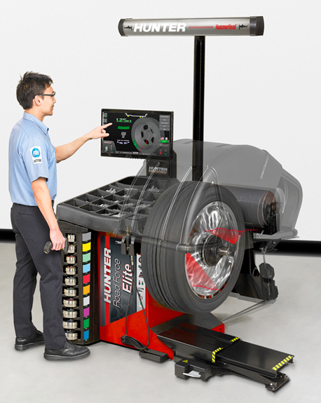

Am vazut pe net un aparat Road Foarce HUNTER, iar m-ar interesa daca il pot gasii pe undeva prin tara sa pot echilibra calumea rotile.

O sa ajung prin martie in Bucuresti. Daca nu rezolv inainte dau un semn, desi as vrea sa fac acel Road Force Balance Test.

Inca sper sa gasesc undeva in tara o Vulcanizare profesionala cu aparatul Road Force de la HUNTER.

Un aparat de echiribrat de 1000 euro echilibreaza la fel ca cel de 8-10.000 euro cu conditia sa fie bun si calibrat , DAR degeaba ai un aparat bun de X suma daca are axul unde se prinde roata uzat !!
Un aparat se verifica usor daca este bun sau nu , tragi o roata pe zero si dupa pui unde vrei o greutate de 30~50 grame si dupa verificare trebuie sa ceara exact aceeasi greutate vizavi ( se accepta o diferenta de 2-3grame , aia nu o vad clientii , clientul vede din 5 in 5 grame )
Axul se verifica in felul urmator , tragi o roata pe zero dupa care dai roata jos si o pui din nou pe aparat in alta pozitie , daca valoarea este zero sau maxim 5grame este ok , daca NU inseamna ca axul aparatului de echilibrat este uzat sau conurile de centrare uzate , iei banii clientului degeaba ...
Depinde si de cel care lucreaza pe aparat si de cat de bine stie sa echilibreze ... sa prinda roata sau sa vada daca aceea anvelopa sau janta e stramba
Din 1993 asta fac , vorbesc din ce fac zi de zi nu din auzite sau din carti sau de pe net ! :) , NU am nevoie de publicitate si nici nu caut clienti !!
