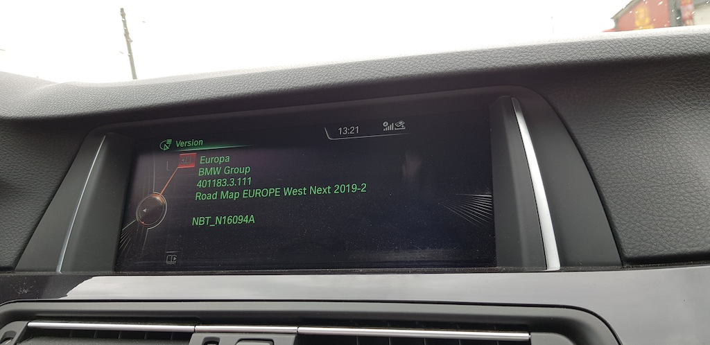

Am vazut ca pentru NBT circula pe net Europe 2019-2 WEST. Este o versiune beta care are un bug. Daca este activ Satelite image nu merge zoom out peste 1km. Cu optiunea dezactivata merge zoom out. Dupa o mica cercetare am aflat ca include si Romania la nivel de drumuri principale.
Zis si facut, am descarcat harta am instalat-o si am plecat la o tura.
Desi eram sceptic am ramas blocat cand am vazut ca am RTTI pe NBT. :frantics: :hyper:
Contul CD este pe Germania. Acum sunt 2 variante:
1. Este problema de harta si va functiona in 2019-2
2. Incepe sa functioneze RTTI in Romania
Urmatorul pas este sa pun inapoi 2019-1 sa vad daca ramane functional. O sa incerc mai tarziu si revin cu update.

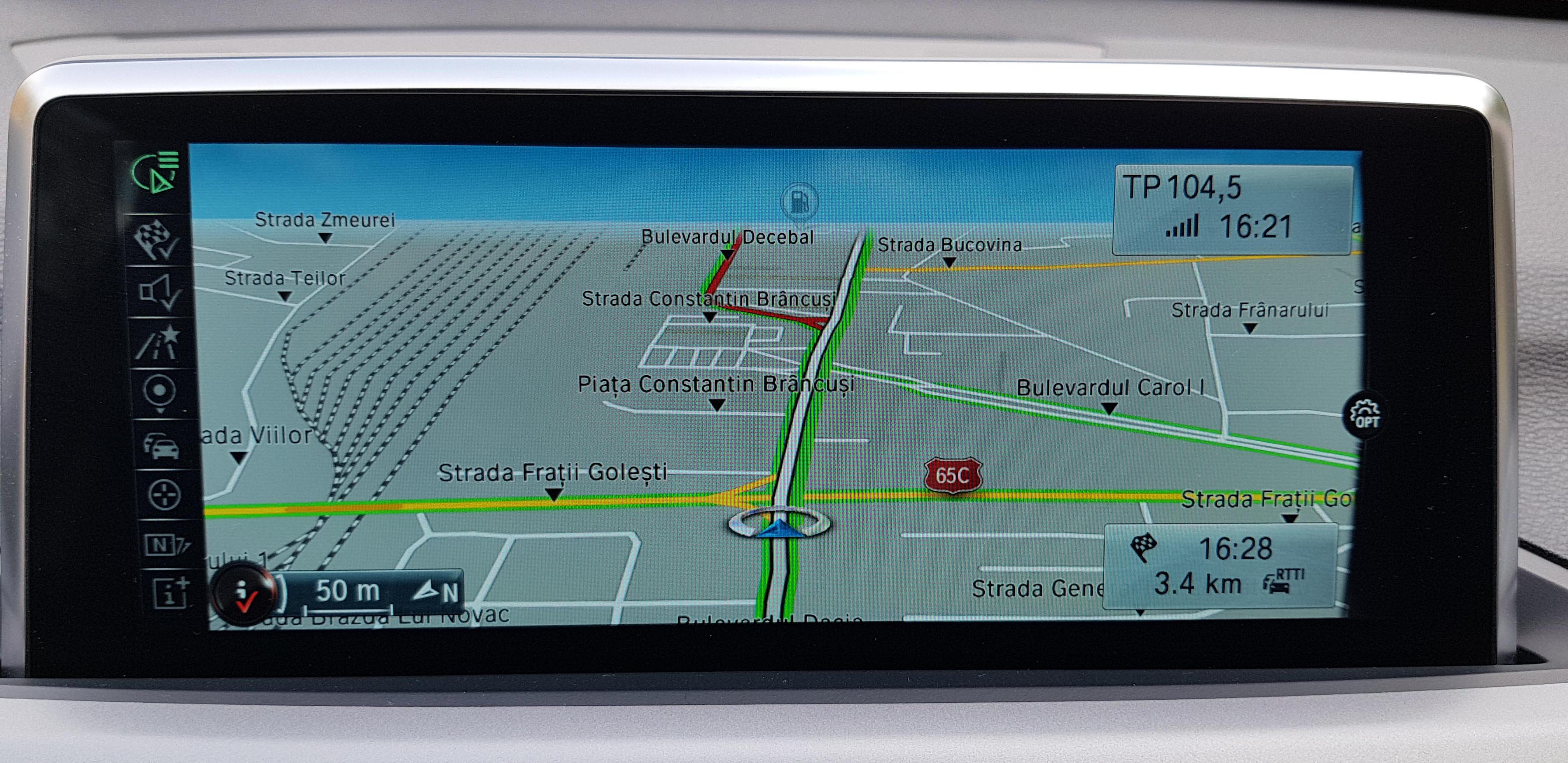

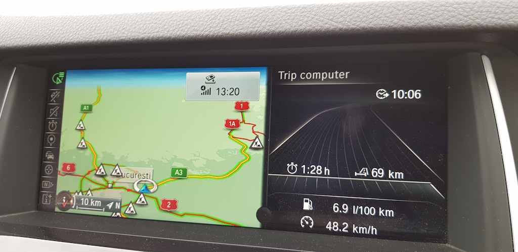

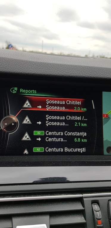

Nu este suficient sa ai iconita RTTI activa. Verifica daca primesti informatii despre trafic sau daca ai drunuri colorate cu verde, rosu sau galben.
Mi-am dat seama de ieri ca nu am raspuns complet...
Confirm si ca:
- primesc informatii despre trafic (in zona noastra erau ieri doua drumuri cu lucrari)
- am drumuri colorate in rosu, galben si verde
Atasez o imagine sugestiva.
