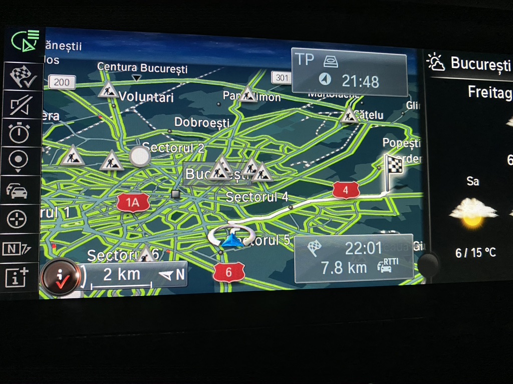

La mine pe MGU id7 functioneaza bine RTTI-ul in Bucuresti, iar CD este inscris pe UK. Insa nu e f eficient, comparativ cu Waze, cel putin nu pt traficul Bucurestean la ore de varf. Asa ca nu merita cumparat RTTI, mai ales daca ai Waze pe ANdroid Auto.
Singura utilitate este in tarile din UE unde Waze este interzis (de ex Franta).
