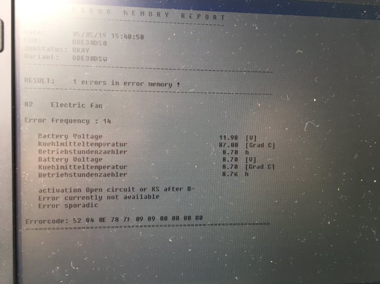

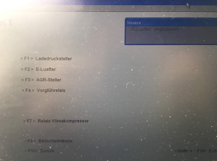

Ok. Sa vorbim pe concret. Eu am pus inpa și am asa. Ventilatorul pornește de fiecare data când ii dau comanda. Sta ĂŽn jur de 30 de secunde, se oprește, nu știu dacĂŁ e normal sau nu.
Apoi erori pe ventilator nu aveam, Însã când intru la shadow (care Înseamnã ceva erori din istoric, dar care nu sunt prezente) am eroare pe el.
Am șters erorile, am ĂŽncĂŁlzit mașina, am mers cu ea, și nu a mai apĂŁrut nicio eroare.
DacĂŁ ventilatorul pornește la comanda, ce sa ĂŽnțeleg, ca merge? Atașez printscreens.
Alte păreri? :smile: :smile:
Hai ca răspund tot eu: azi am auzit ventilatorul mergând. Era destul de cald afara, și am pornit climatronicul.
Posibil sa nu meargă primele trepte. A mai avut cineva problema? Deci el sa meargă, și din tester să-l poți porni, dar primele trepte sa nu meargă.
Sau alta varianta. Pe climatronic sa meargă ventilatorul, dar pe răcire sa nu plece.
