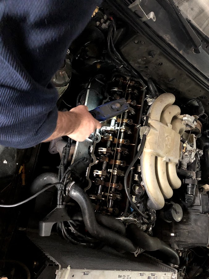

Pana acum in saptamana asta cat a stat la mine am reusit sa-i fac motorul sa nu mai intrerupa si sa nu mai inece.I-am schimbat capac delcou, rotor,fise,bujii,sonda lambda si totul pare ok, motorul acum merge rotund, insa marea mea nemultumire e zgomotul de la tacheti, i-am reglat la 0.25 toti (asa cum am gasit pe net c-ar trebuii) si tot bat rau tare de tot.

cum ai reglat tachetii? cald / rece? posibil sa ai nevoie de altii in functie de cati km are motorul. ca si pret au sarit destul de mult 2.5urile sa il stapanesti sanatos.
I-am reglat la rece 0.25 si admisie si evacuare , tot zgomotos e. O sa vina si momentul motorului ....pana una-alta am dezechipat-o complet , dimineata o sui pe platforma si o trimit la vopsit.

Am ajuns la concluzia ca orice ulei sau aditiv as folosii nu ma va ajuta sa scap de batututl tachetilor...asa ca am cumparat noua axa cu came , axele pe care se aseaza tachetii, toti tachetii, ghidajele lor si "banutii" aia pt reglaj.
