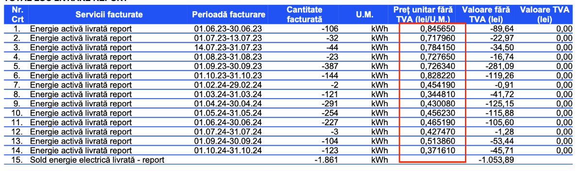

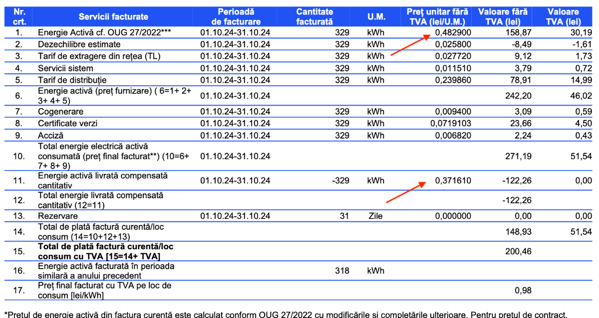

Te contrazic aici la partea cu prosumatorii. Eu sunt prosumator din 2022, pe langa faptul ca nu am vazut nici un ban pe cei vreo 20 MW injectati in retea, la compensare primesc in medie 0.45 RON pe kw injectat, pe niste facturi de prosumator cu scadenta peste 2 ani. Asa interpreteaza furnizorii compensarea cantitativa, iar legea le permite sa faca decontari la 2 (doi) ani de la facturare.
Deci ce produci ziua si injectezi in retea are un pret mediu de 0.45 RON, iar cand incarci masina noaptea platesti pretul intreg de 1.2 RON/kw care cica e plafonat.
In prima imagine atasata este pretul oferit luna de luna pentru energia injectata.
In a doua este ultima factura, unde pretul pentru ce consum este 0.4829 RON/KW + taxe, iar pentru ce injectez in retea este 0.37161 RON/kw + taxe pe care tot eu le platesc (transport, taxa injectie in retea, dezechilibre, acciza, TVA, etc.)
Toti furnizorii interpreteaza "compensarea cantitativa" din lege prin cost. KW lor sunt in general mult mai scumpi decat cei produsi de prosumator. Imi dai un mar, iti dau un mar dar nu suntem pe zero ca marul tau e mai copt deci mai am sa iti dau si bani.......
