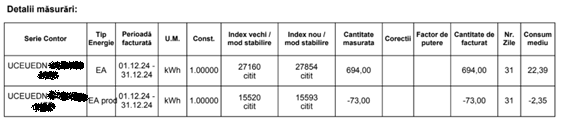

La ultima parte te contrazic putin, toata treaba la trifazic cand sunt dezechilibrate tine de contoar si mai exact cel cu suma vectoriala face acel calcul( iti zic sigur asta pentru ca asa face al meu, la mine PDC este pe o faza si din mai in oct este oprita pompa si consumul cu productia se pupa perfect cu smart meeterul chiar daca injectia este pe 3 faze si consumul este mai mare pe una din faze 🙂
  • De acord! 1
Calculul poate il face doar ca pe factura iti apar 2 contoare.
Cand injectezi/consumi in suma nula, contoarele de pe fiecare sens se incrementeaza si apoi calculul cat ai de plata se face pe factura, pt fiecare contor (sens) in parte.
La mine am verificat contor vs factura si e corect. Bine, stupid si nedrept dar asa face.
Nu stiu daca sunt mai multe tipuri de contoare dar la e-distributie banat, asa e.
P.S. poti vedea live indexul contorului pe site ca sa verifici. Nu trebuie sa iesi la poarta. Se actualizeaza odata la cteva ore (parca)
Eu am verificat cu nissan leaf care trage monofazat si e singurul consumator pe faza 1 vs pe celalalte doua unde am casa si garajul+bucataria.
pai ce vezi acolo este consum prima ( adica consumul cu punctul 1.8.0 si al 2-lea este 2.8.0 adica productia ) si este normal sa apara asa. ideea e ca in momentul in care tu ai productie panouri 3kw(1kw/faza) si consum 2kw doar dintr-o faza, contorul cu suma vectoriala va sti ca tu ai injectat 1KW, nu cum fac restul adica ai cumparat 1kw la pret 0.82 si ai injectat 2kw la pret 0.23 ( dai exemplu hidroelectrica) sunt o sumedenie de astfel de videouri si discutii pe tema asta.
Ai aici o explicatie super bine facuta si vorbeste exact despre aceste contoare. Mai exact la minutul 3 incepe explicatia de cel mentionat de mine 🙂
PS: eu cand am facut cererea am cerut in mod explicit contor cu suma vectoriala strict din aceasta prisma deoarece folosesc vara 2 faze din 3 , la mine casa a fost gandita in felul urmator
