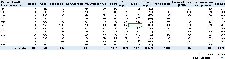

Cu accent pe "deocamdata". Cine are panouri instalate nu isi mai pune problema cresterii pretului. In consecinta, costul combustibilului va deveni o variabila irelevanta in calculul achizitiei unui EV. Eu mi-am dat seama rapid ca cei 3kwp instalati cu AFM sunt de hobby, ca nu am cum sa sustin si consumul casei, si cel al masinii cu aceasta capacitate. Am ajuns la 8kwp panouri (est-vest) si 6kwp invertoare si mai am loc pe acoperis. Nu de alta, dar cred ca va trebui sa trecem la pompe de caldura mai devreme decat am crede...
Crg sa ĂŽnțeleg ca ala este un calcul total pentru ce ai tu acasa ca sa poatĂŁ sa ĂŽți ținĂŁ 500 kw consum in fiecare luna, iar costul instalației tale este de 54.000 lei?
Ăntreb ca vreau si eu in viitorul apropriați ca si idee eu as vrea la maxim jumĂŁtate , adicĂŁ sa imi ținĂŁ 200 kw-250 maxim, consumând acum pe luna 100-140 kw.
Consumul casei si productia panourilor variaza. Ma ajuta destul de mult bateria de 5kwp, care are rol de buffer dar si pentru a acoperi consumul de noapte. Fara ea nu as putea sa am un autoconsum atat de mare. Poate doar pe timp de vara, dar nici atunci nu as putea sa sar de 55% autoconsum. Stiu asta pentru ca am montat bateria la sfarsitul lunii septembrie si nu am avut-o pe timp de vara. In loc de baterie se mai pot face automatizari sau sa se cumpere o statie de incarcare EV care sa incarce doar surplusul injectat (vezi Myenergi Zappi). Sau un divertor de apa calda gen Fronius Ohmpilot, dar si astea inseamna tot investitii pana la urma. Avantajul bateriei e ca acopera variatiile, gen soare care intra in nori sau consumator aditional (hidrofor, pompa, MSR etc). Deci pot astfel sa renunt la automatizari costisitoare si sa iau o amarata de priza cu wi-fi si o rezistenta electrica bagata in boiler. Acum cu pretul explodat la gaze orice aport de energie (de ex incalzire ACM cu panourile foto-) este binevenit.
Cei 54000 ron sunt compusi din 5000 ron aport personal program AFM (statul a subventionat cu 20,000), 18000 baterie si BMS aferent si 31000 upgrade de la 3kwp la 8kwp (invertor de la 3kwp la 6kwp).
Dar ca sa rezum, in cazul Dvs pentru 140kwh consum mediu lunar va sunt arhisuficienti 3kwp panouri & invertor. Si vedeti pe parcurs ce mai e de facut. Cu siguranta vara nu o sa mai aveti problema caniculei.
