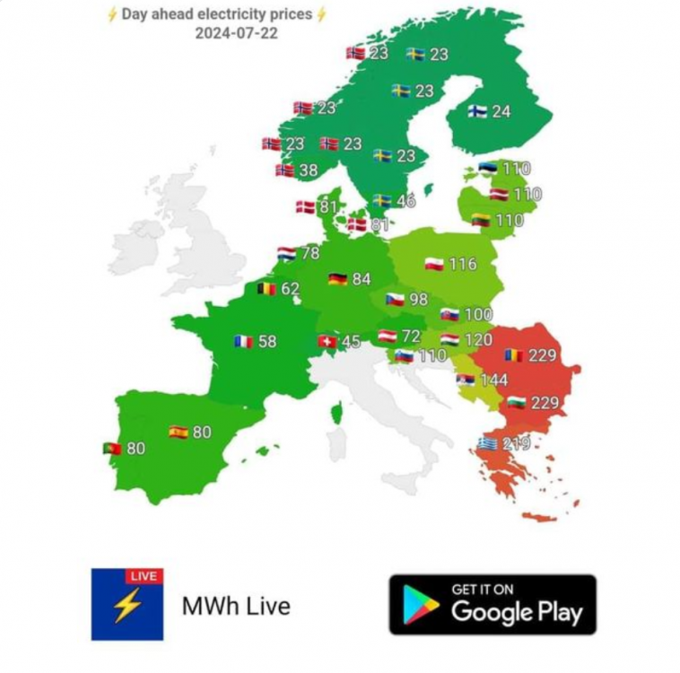

Fix in acest moment, Romania importa 1027MW... La un consum aprox de 6600MW, producem 5600MW.
Cu toate astea, e soare si eu produc in acest moment in jur de 7kW. Pe una din faze sunt 251V care este mult. Foarte mult. Clar baga toti vecinii in retea si noi ca retea locala suntem producatori net.
Daca nu eram atatia prosumatori, eram fara curent. La fel cum daca aveam acumulatori toti, pica reteaua pentru ca ne incarcam bateriile in loc sa bagam in ea.
Incredibili cat de parsivi si de incompetenti sunt astia de la anre si min energiei in frunte cu burduja
P.S.Reteaua are 49.99Hz deci e bine stabilizata.
https://www.transelectrica.ro/widget/web/tel/sen-grafic/-/SENGrafic_WAR_SENGraficportlet
Si rezultatul e asta:
Cine castiga din preturile mari: baietii care fac trading. Cine sunt baietii aia (rudele cui, tovarasii cui)?
Cine plateste? Toti fraierii, ca banii pentru subventii se iau de la buget. Plus firmele, care sunt ingropate, ca acolo nu se dau subventii.

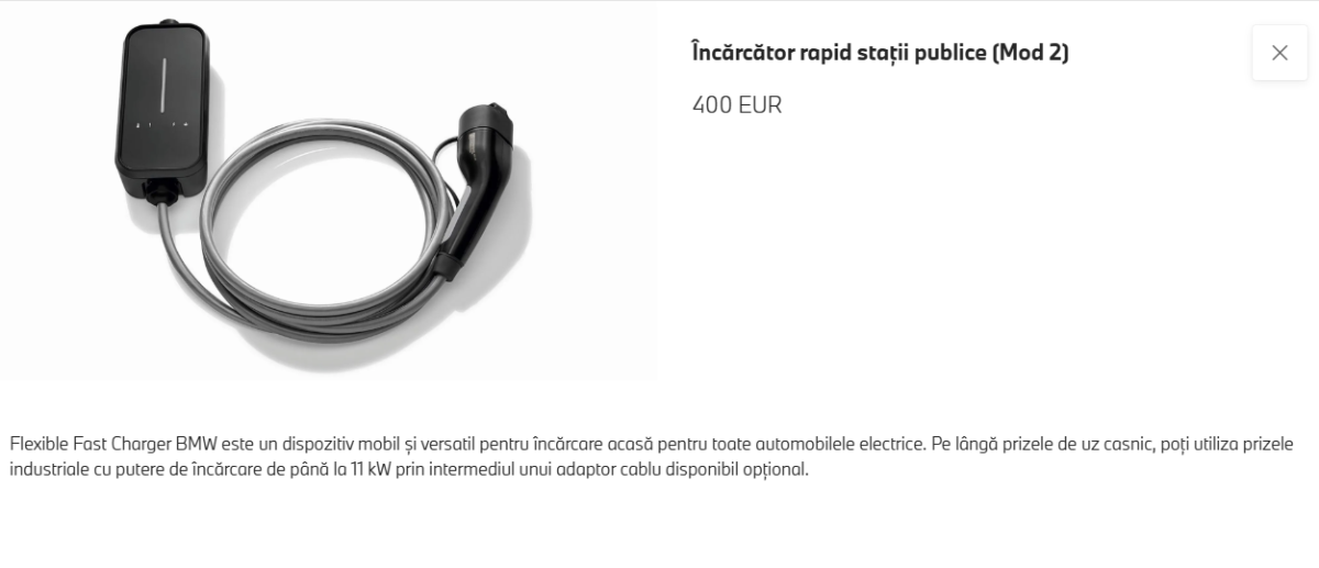

Salutare,
Fiindca incarc masina la priza (X5 45e), cu cablul de home charger care baga 2.7 kw maxim cu 10A si incarca masina in 8-9 ore, m-am enervat si imi doresc o statie de incarcat mai rapida.
Masina stie la momentul asta 3.7 kw maxim, dar planuiesc pe viitor una care sa traga 11 kw.
Ce statii recomandati?
Stiu ca am pe casa 25A sigurante, si la poarta sunt 32A, trifazic.
Pentru puterea asta, se poate lua din panoul de 25A? Ce statii recomandati?
Nu as da banii pe BMW WallBox, fiindca o sa am ba o Tesla ba masina specificata mai sus din dotare, as merge si pe ceva ok ca pret cat si bun.
Daca aveti recomandari de montat in zona Ilfov, ar fi de ajutor 🙂
Statie de incarcare masini electrice, 220V/32A, 7KW, mufa Type 2, IP66 - asta mi-a atras atentia.
Statie de incarcare masini electrice, 380V/32A, 22KW, mufa Type 2, IP66
Edited by Ciprian01
N-are sens sa dai banii aia pe o statie de 7kw, ia macar una de 11.
Daca vrei 22kw, iti trebuie 16A. Poti sa alimentezi si de la panoul de 25A, dar n-o sa ai 22kw, ci mai putin.
Daca ai panouri solare, sau vrei sa-ti pui, ia o statie de la producatorul invertorului (daca are), ca sa-ti optimizezi consumul din panouri.
Despre ihunt nu stiu nimic. Pretul e ok, verifica macar sa aiba o aplicatie de mobil cu care s-o controlezi, sa urmaresti consumul, etc.
Salutare,
Ma bag si eu, 22kw nu poti avea decat pe trifazic si clar nu la 16A sunt undeva la 60A daca nu ma insel 22kw, pentru monofozat e Amperaj inmultit cu Voltaj si iti da puterea in Wats adica 16A x 220v = 3520watts ( 3.5kw) pentru trifazic daca nu ma insel e acelasi calcul ori 2
@DragosPena - a spus deja ca are trifazic. N-ai cum sa dai 22kw de pe monofazat intr-o casa normala.
@Ciprian01 - atunci ia-o pe cea mai ieftina de 11 sau 22kw. Daca tot o sa fie folosita ocazional, n-are sens sa dai multi bani pe ea. Vezi ca exista si niste incarcatoare "universale" care se cupleaza la o priza de 380 (rosie sau albastra) si pot scoate pana la 22kw. De obicei astea sunt mai ieftine, pana in 1000 de lei. Ceva de genul asta, adica
https://www.aliexpress.com/item/1005006103250871.html
Pentru 22kW, siguranta e 32A la trifazic.
Tendinta e sa creasca puterea pe AC deci daca vrei ceva pe termen lung, recomand statie de 22kW. Nu are sens sa te complici cu altceva.
Nu merg acele linkuri dar ce e important la o statie:
- cablul sa fie suficient de lung. 5m in general e suficient dar mai bine masori aprox cat ai nevoie. Nu o sa poti prelungi cablul deci daca cumperi statia cu cablul scurt, trebuie sa cumperi un cablu mai lung si e cateva sute de eur. Arunci cu banii.. Sunt staii la care ai optiune de 8m sau unele chiar cu 10m dar e bine sa masori inainte
- brandul e irelevant. Statia are relee, ceva inteligenta si comunicarea cu masina. Nu are sens sa fie BMW, Nike etc. Una cu review-uri bune e suficient de ok. Atat atentie iarasi la cablu: la unele chinezesti mai ales iarna o sa cobori sfintii ca se intareste cablul ala si intotdeuna se va agata pe undeva sau incurca 🙂
- daca ai in plan sa pui panouri, atunci un incarcator cu un minim de intelgineta ca sa poata fi legat cu smartmeterul. Mai nou sunt protocoale deschise deci daca ai invertorul X, vor fi mai multe incarcatoare compatibile cu el. Nu mai e nevoie sa fie acelasi producator.
- nu as da mai mult de 1500ron / un incarcator de 22kW
La instalare se poate seta curentul maxim la fiecare incarcator. Protocolul poate fi setat in pasi de 1A dar deobicei sunt praguri predefinite in functie de sigurante: 16A, 24A, 32A etc
Deci se poate seta la instalare iar masina se va limita la acel curent.
L.E. Un aspect important pe care il apreciez super mult este agatatorul de cablu. Multe statii au nevoie ca dupa incarcare sa infasori cablul sau sa pui un kkt de capac sa nu intre apa in conector.
E deosebit de util asa ceva:
https://www.amazon.de/-/en/Green-Wallbox-charging-Compatible-Universal/dp/B0D5HSNXD6
Unele statii il au inclus. Daca nu, merita de pus unul langa. Pur si simplu bagi conectorul acolo ca la statia de benzina. Nu te doare capul cu infasurari, capace, apa sau alte balarii.
