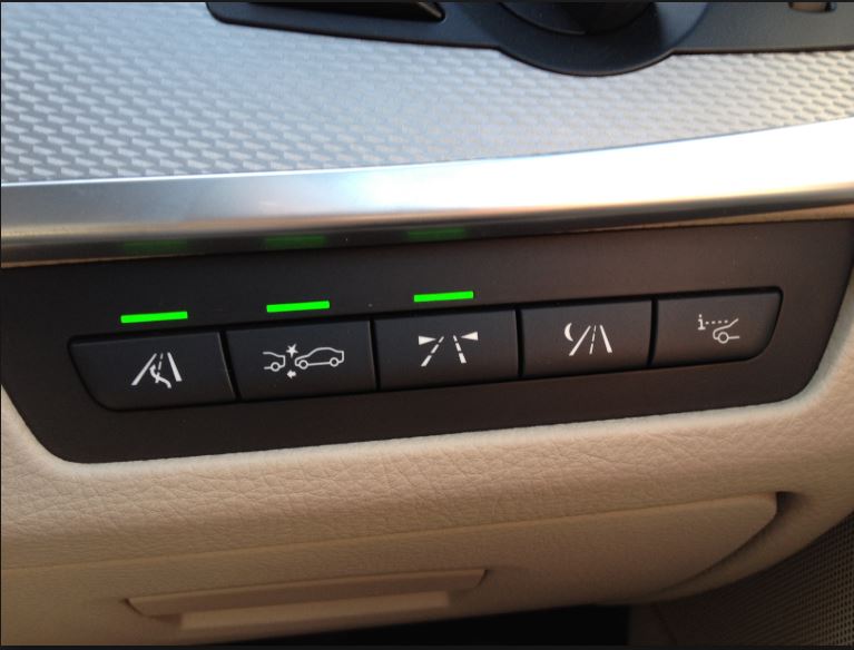

Au si F-urile comenzi sub blocul de lumini. Spre exemplu cea de colision warning care tine tot de radarul din fata.
Eu sub blocul de lumini am doar butonul pt heads up si cel pentru blind spot warning si d-aia am intrebat.

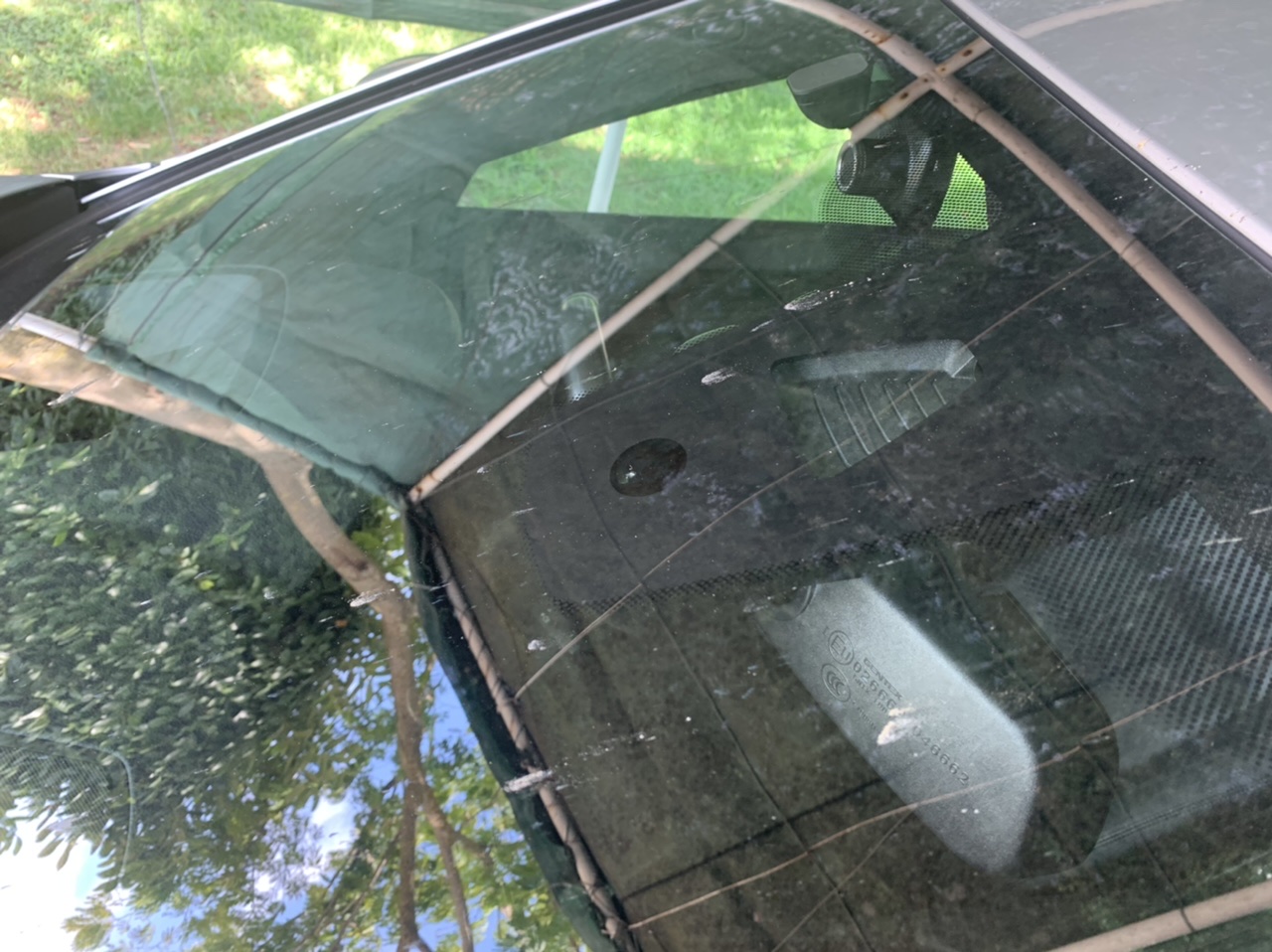

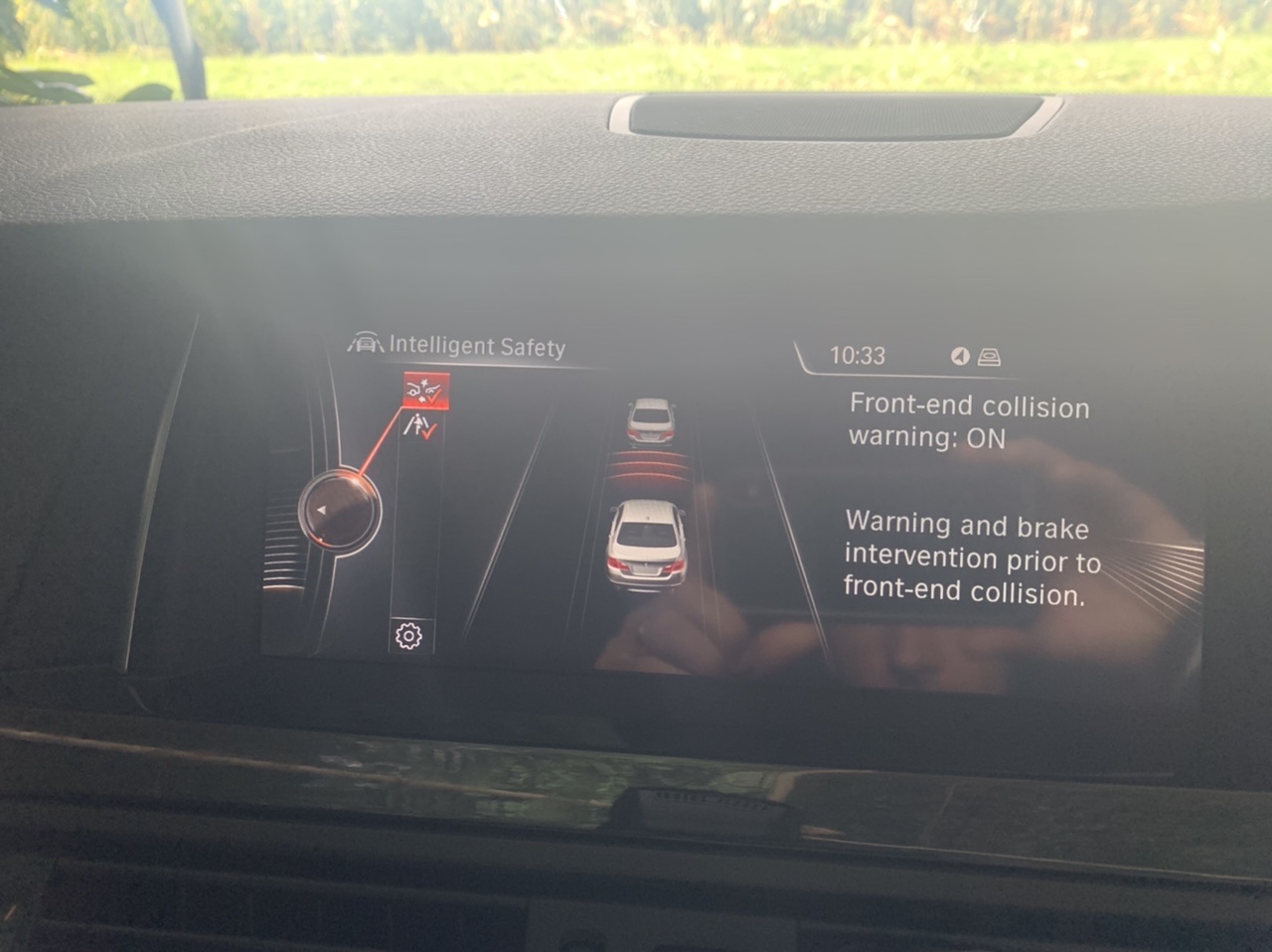

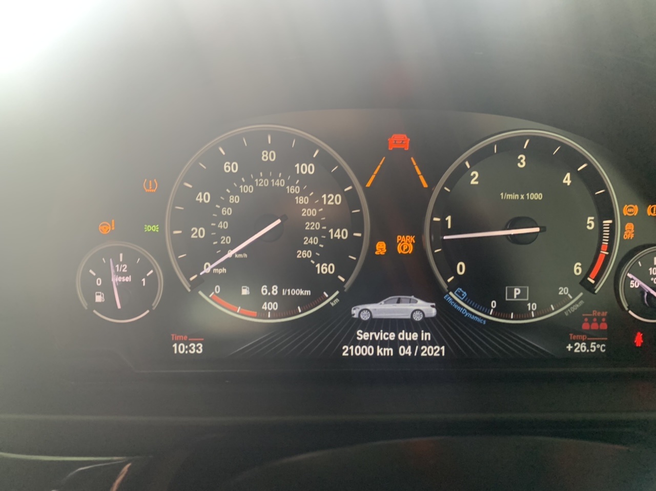

Salutare. La mine cat de greu este sa montez/retrofit ACC daca am deja camera KAFAS si inca cateva functii (franare in caz de urgenta, lane assist). Se vede in poze. Multumesc
iti trebuie exact ce a scris ahiile, pompa dsc, icm, radar acc. mai trebuie si un set nou e butoane pe volan. kafas nici nu cred ca are vreo treaba cu ACC, doar radarul. ps.. masina de UK?

Da, masina este de UK si in UK voi circula cu ea. Am crezut ca am nevoie doar de radar si cablaje ceva pentru ca masina mea deja franeaza singura. Multumesc pentru raspuns.
vezu daca scrie ACC pe pompa ta de abs
asa trebuie sa fie
https://www.ebay.de/itm/BMW-F11-F10-F07-ABS-Block-Hydraulikblock-DSC-ACC-6799519-6799521/303620712084?hash=item46b1346694:g:ijEAAOSwaSpfCckh
si eu am emergency braking, KAFAS.. dar pompa nu e ACC
