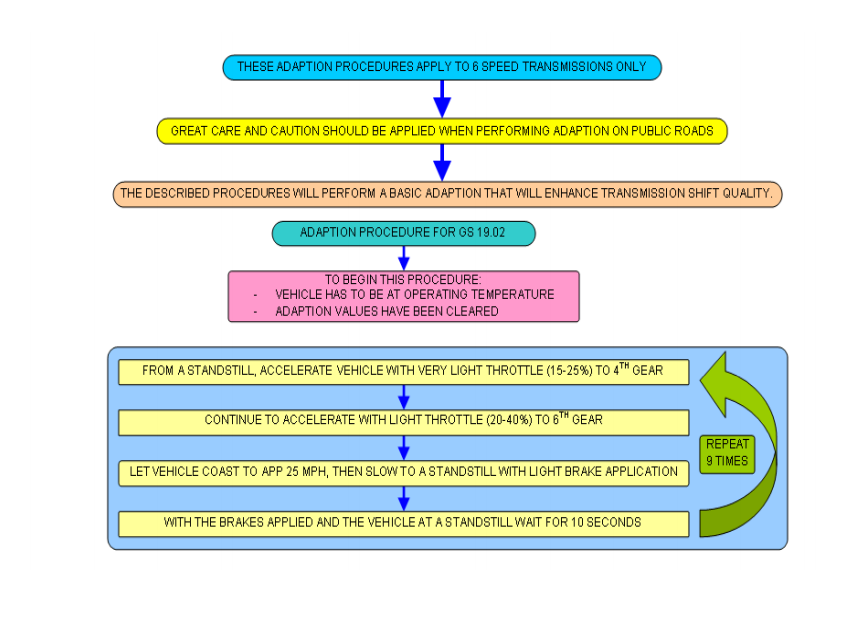

Scuze daca sa mai discutat sau mai sunt topic-uri pe aceasta tema dar vreau sa va intreb dupa schimbul de ulei al cutiei automate se fac adaptari folosind diagnoza sau nu,masina e un BMW E90 2010 LCI automat 6hp.Schimbul a fost efectuat folosind masina speciala.
Mentionez ca masina asa usoare smucituri intre treptele 2-3 la prima plecare de pe loc.
Multumesc.
Buna,
Revin cu info privind schimbul de ulei al cutiei automate,dupa efectuarea schimbului nu sa realizat resetarea/adaptarea cutiei,in decurs de 2 saptamani cu noul ulei masina se comporta aproape la fel ca inainte.
Am hotarat ca sa merg si sa imi fac adaptarile,dupa prima tura cu masina totul sa schimbat,cutia lucreaza mult mai bine si nu se mai simnt trecerile prin viteze.
Multumesc.
