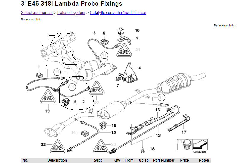

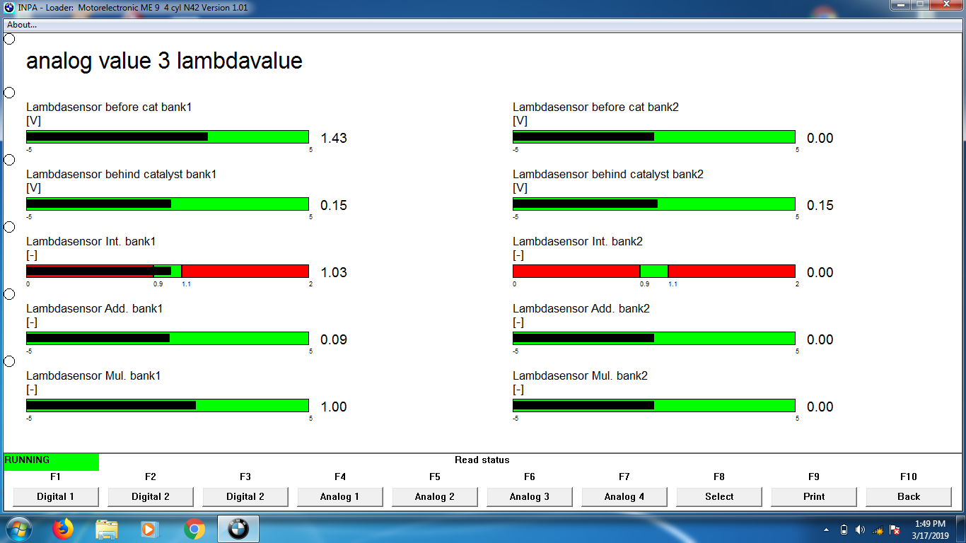

Va salut, i-am dat de cap cat de cat programului INPA, nu merge pe toate modulele momentan, dar am identificat cel putin pe ENGINE problemele. Am 2 erori, una permanenta cu senzorul nivel ulei pe care o sa il schimb cat de curand odata cu baia si una asa cum banuiam pe sonde. Lucrez in domeniul pieselor si vreau sa o iau zilele astea, problema e ca nu stiu pe care sa o iau.. Va las atasata o poza aici cu testul din INPA, eroarea e clar pe bank 2, banuiesc ca e sonda inainte de catalizator bank 2, dar nu sunt 100 % pentru ca am si pe lambda bank 2 senzor eroare..sper ca e cauza primei sonde si nu s duse ambele :)) . Astept si parerile voastre colegi, multumesc anticipat!

In linkul 2 explica ca pe partea pe care este primul piston/bujie de acolo se incepe numaratoarea.
Deci prima sonda e cea din fata, pe evacuarea respectiva, de dinaintea filtrului, apoi numarul 2 (bank2) este dupa filtru.. s.a.m.d. (3-4 pe partea cealalta)
Desigur numaratoarea poate diferi la alte marci...
Pune ultimile 7 caractere poate aflam de undeva numaratoarea.
Sau daca deconectezi oricare din cele 4 probabil o eroare va aparea daca retestezi cu INPA..

M-am mai documentat si am gasit ca bank 1 sunt cil 1-4 si bank2 cil 2-3.
Astea sunt ultimele 7: fZ54518, am reusit sa identific ca 11787512976 e codul de origine pt bank 2(cil 2-3). Am cautat si in partslink si tot asa imi da, deci sunt 99% ca asa este si sonda asta e cu probleme. Mai astept totusi.

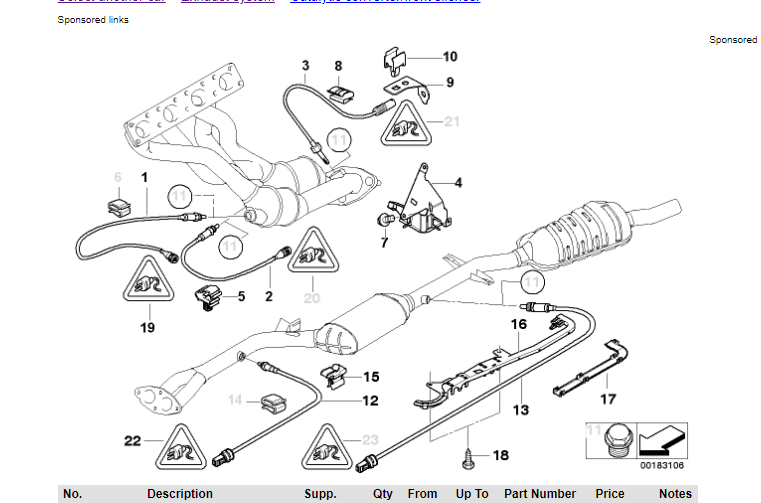

Am luat sonda, am zis sa ma apuc azi de ea și dezastru complet.. 😂😂Nu am catalizatoare pe galerie, am un singur catalizator la mijlocul mașinii, 2 sonde clasice, una ĂŽnainte și una dupĂŁ.. Nu mai ĂŽnțeleg nimic la mașina asta....
Ce corespunde si ce nu corespunde in poza a doua poza din primul post?
Sa inteleg ca doar partea a doua de sub masina, exista ca in acel desen.
Am inteles ca exista unele modele cu 2 sonde, ft rare totusi si din cate am auzit nu euro 4, dar a mea e e4. Din printul facut la inpa reiese ca am 2 sau 4 sonde citite in program ?!
E jale cu mașina asta.. Am luat azi sonda noua, lucrez cu piese auto asa ca o dau retur nu e pb. Am bĂŁgat mufĂŁ, se ĂŽncĂŁlzește, e ok.. Dar da aceeași eroare... Am scos și mufĂŁ de la a doua sonda, cea dupĂŁ cât și apare alta err, deci aia e ok. Ăn grafic la inpa nu se modifica valorile dacĂŁ scot ambele mufe...
