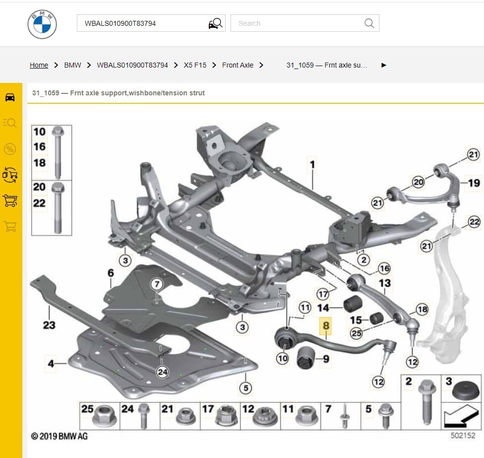

Atentie dragi prieteni. La mine s-a rezolvat problema zgomotului. Merge masinuta de parca e electrica...fara zgomote. La articulatia din fata exista un brat care la un capat are o bucsa, la mijloc inca o bucsa iar spre roata are un pivot. Acela facea zgomotele enervante. La mine a mers uns cu vaselina siliconata sub burduful de cauciuc dar in mod normal se schimba bratul cu totul. Pret aftermarket=270, pret piesa originala germania=650 si bineinteles pret piesa originala in cutie bmw de la reprezentanta=1150 ron. Eu am rezolvat la service autorizat fara inlocuire piesa (pt ca nu era necesar) cu 50 ron manopera.

Revin dupa ceva vreme cu o noua postare. Evident, cârpeala cu vaselina siliconata sub burduf a eliminat zgomotele pentru maxim 3 saptamani. Am schimbat ambele brate (stg-dr) si am obtinut o diminuare a zgomotului dar nu eliminarea completa. La coborare in rampa combinat cu usoara franare, scartaiala se mai aude ceea ce ma face sa cred ca si amortizorul partunicipa la simfonie. Bratele schimbate aveau joc in pivoti deci oricum trebuiau inlocuite dar nu erau singurele instrumente din orchiestra. Mai astept si alte pareri. Edited by S0£0
