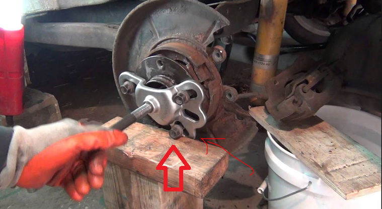

Pe BMW TIS am vazut o "Presa" de scos planetara din fuzeta din 3 sau 4 piese.. asa ceva..

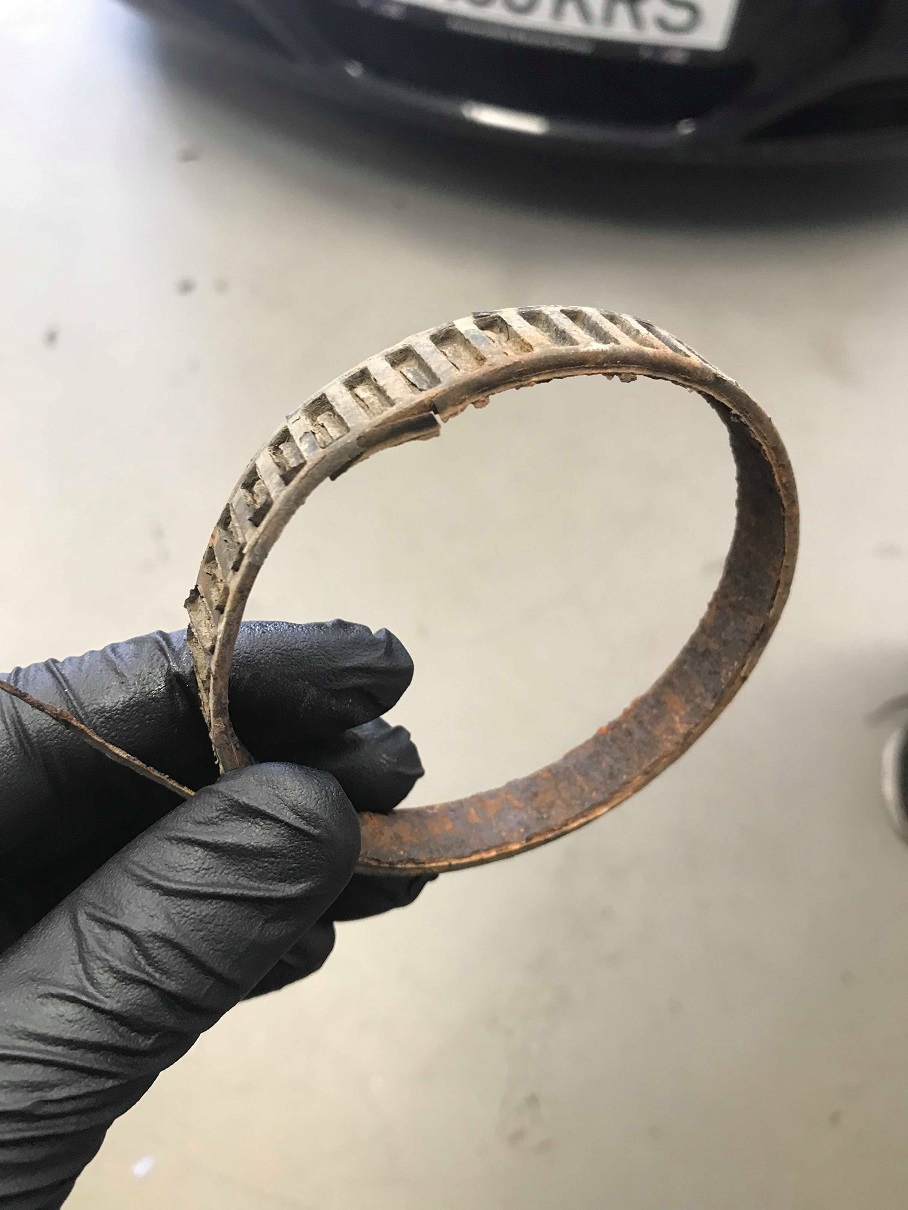

Ne (ma) interesa mai mult poza cu presa speciala decat inelul reluctor sau cum arata planetara (..) dar asta e, bine ca nu s-a batut in planetara. :frantics:
(scule cu, care iese (se face) treaba, taticule, alea-s importante) :popcorn:
