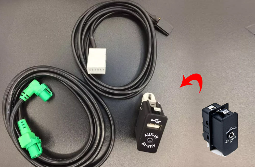

Am un E90, 2008 prima inmatriculare, cu bloototh, navigatie Business. Problema este ca in cotiera am doar mufa Aux si vreau sa o schimb cu una cu Aux + USB (pe care o am deja). - am atasat si o poza

trebuie sa inlocuiesti modulul bluetooth cu un modul bluetooth mulf2high iar apoi sa codezi navigatia pentru functia de USB ($6FL)
modulul e asta: link iar cablul (3.5m) de la modul pana la cutiera e asta: link
codarea se face cu NCSExpert, NU Carly sau alte prostii
