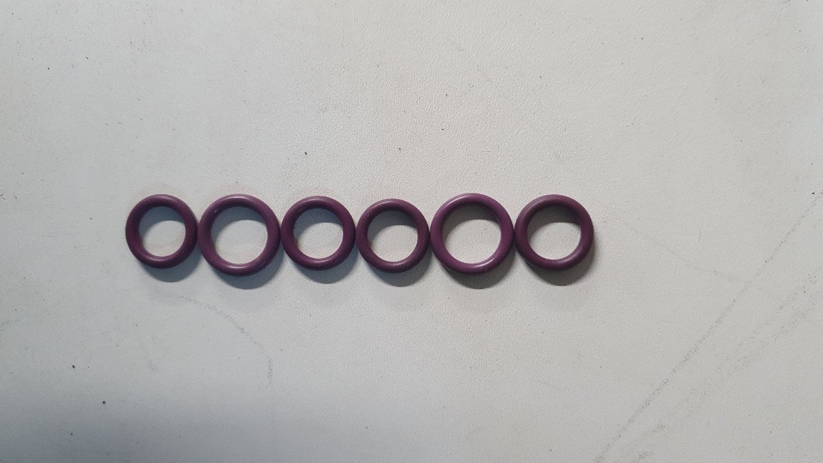

La bmw oringurile se găsesc pe cod, dar la mine experiența a fost naspa. Am luat pe cod de la doi furnizori diferiți și nu au fost ok.
Cele din centru erau oringurile vechi, cele ușor mai mari erau noi luate pe cod, cele din margine ușor mai cărnoase sunt vechi de pe conducta sh ce am pus-o pe mașină.
Cele de pe conducta sh au și rămas pe mașină pentru ca cele noi fiind mai largi nu permiteau o așezare corecta la îmbinările de prindere.
Au trecut 2 ani, e totul ok și funcționează.
Condensatorul observ ca are incluse o-ringurile, sper sa se fie masura potrivita, service-ul unde am programat sa fac lucrarea mi-a confirmat ca au o-ringuri din belsug 🙂 ...
