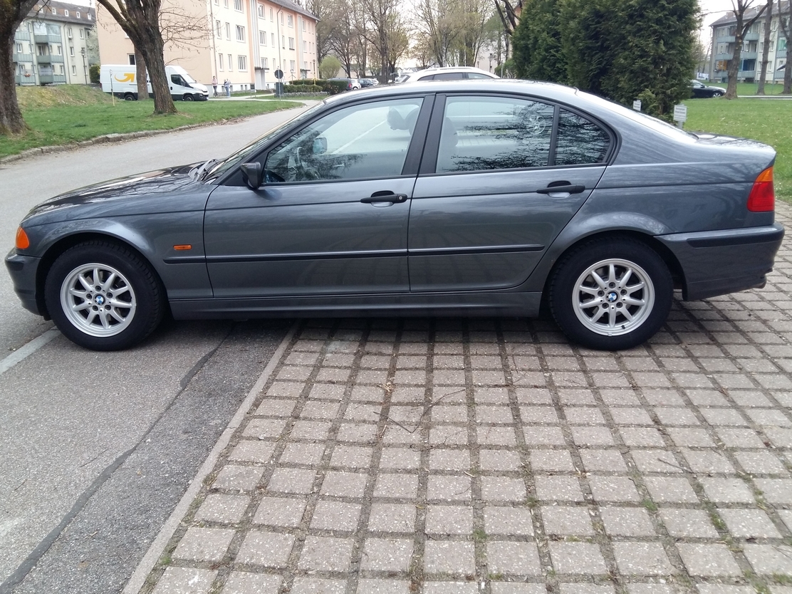

...am comandat intr un final un ulei de motor Shell 5W40 Longlife-01, filtre Mahle,mai putin cel de aer deoarece trebuie sa vad ce filtru este in cutie,are pe ea un insemn cu K&N . La lichid de racire am ales antigelul de la BMW si bujii NGK. Va trebui sa vorbesc la atelier de lichidul de frina,respectiv cel de servo,mai adinc nu m as baga deoarece vreau doar sa vad cum se prezinta aceast model E46 si daca ma va convinge trec la una cu putini kilometrii si probabil coupe sau cabrio.Am experimentat in ultimele zile un 316i model 2001/105PS ,foarte misto masina tinand cont de kilometraj: 106000km ,ratacita intr un garaj,omul era nascut in '33,masina avea foarte putina rugina la aripile spate,dar vreau ceva mai tare si sa fie 6 linie ...
...asta era gri sobolanul,ieri dupa ce a sosit uleiul pentru motor,la jumatate de ora a,aparut si urmatorul propietar :bye: , nu m am bucurat de masina decit 4-5 zile

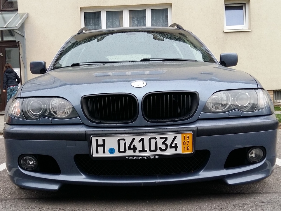

10X Guys :drinks: :thumbsup: ,chiar voi tine cont de recomandarile voastre,momentan astept uleiul+filtrul de motor,filtrul de polen,lichidul de racire,bujiile,emblema capota fata,suporti numere,trebuie sa o inscriu maine,poimaine,dureaza maxim 10 minute :wink: ,trebuie sa o aspir si eu bine,am toaletato oleaca pe interior,fete de usi,bord,etc...presurile sunt OK dar parca ma atrag mai mult cele de guma originale,sunt si mai practice ... in etapa a2a voi comanda si filtrul de aer daca tot umblu la DISA ,lichid servo,ulei cutie si diferential ...
Edited by colonelul
...exact :LMAO: ,am o gramada de placute prin beci,astea au fost pentru un Audi cumparat in 2016 din Hanover,dar astea cu galben dadeau cel mai bine pentru poze :w00t: ,deci numarul nu are nici o legatura cu masina !!!Numarul lui va fi MY325 sau XX325 ,nu l inscriu fiindca nu mi au venit comenzile si nu ma voi abtine sa nu ies pe autostrada sa l coxez oleaca ,dar sa i fac schimbul de ulei,lichid de racire si bujii si apoi nici o problema :frantics: Edited by colonelul
