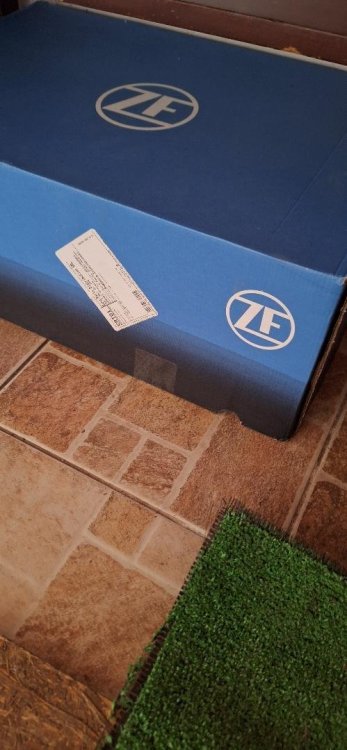

Chitul l-am cumparat de la Epiesa cu 1100 lei, ZF, varianta 8 (cutii normale). Pentru sport, trebuie varianta 9, parca.
Manopera 400 lei, urmeaza dupa inlocuirea termostatului.
La inlocuire vreau sa asist si eu, in rest nu prea stau pe acolo ca nu am timp. Atasat, procedura de inlocuire.

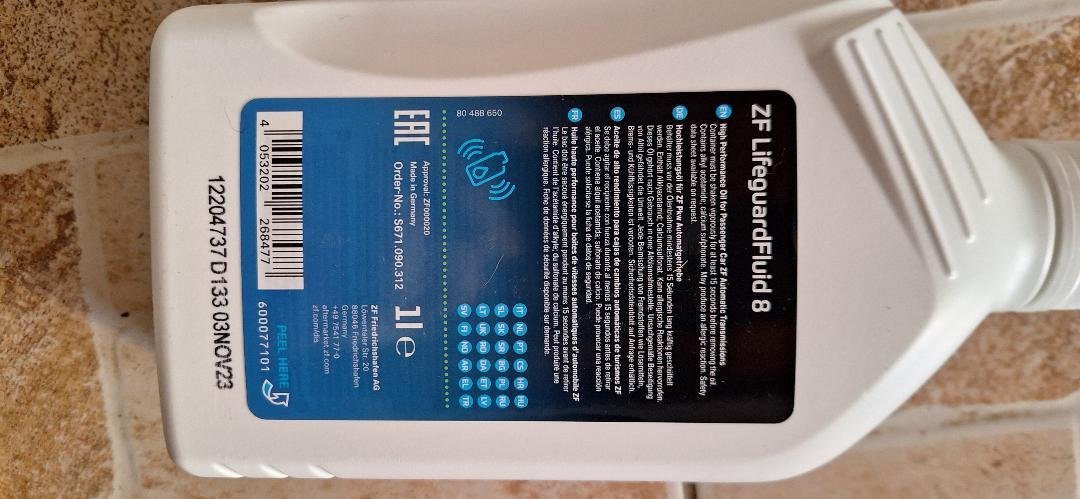

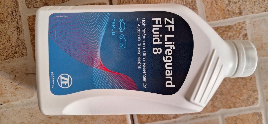

Salut, eu am cumparat de aici https://autobro.ro/piesa-auto/set-piese-schimb-ulei-transmisie-automata-8hp-1087298365 + 400 ron manopera 😉
Din linkurile puse de voi, pozele de pe bidoane nu sunt la fel. Ma rog or fi schimbat etichetele, poate sunt eu paranoic.Astept preț și de la Faur. Parca pentru 500lei nu as risca la cutie. Mai am un amic cu magazin de piese auto, am sa l întreb.
